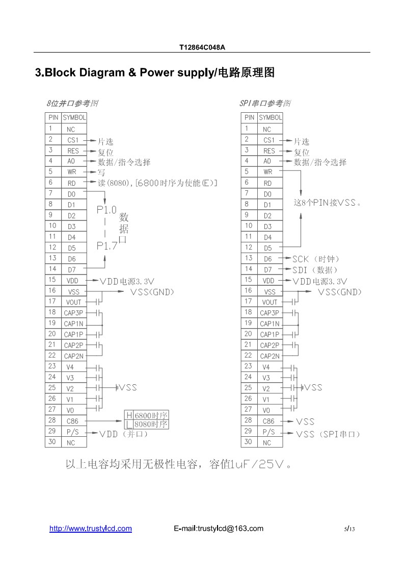

       我使用的是最常用的89C52片单机,LCD是用的一款COG结构的,驱动芯片是ST7565,这个屏可以自己选择是采用8并口通讯还是四线SPI串口通讯,因为分辨率不是很高,所以我选择的是SPI串口通讯,最后实验成功后发现用SPI并没有什么实际的速度影响,肉眼感觉显示很顺畅。
这个是LCD的外围电路说明,注意选用SPI串口时,其他不需要用到的引脚需接到地上(VSS),外围需接9颗电容,这个电容采用无极性的,避免焊接是焊错方向,电容耐压需25V以上,因为LCD内升压后出来到电容的电压会有12V左右,为保险起见用25V以上的即可。
