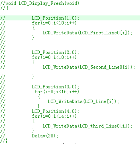

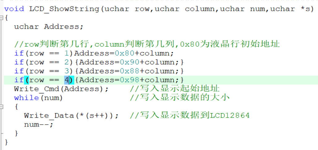

刚了解到STM32就接到了一个对我来说比较困难的任务,就是让我优化一段程序,这个问题已经困扰了我好久,希望有大佬可以帮帮我。
改成这种类型的
改成这种类型的
需要改的
需要改的

STM32内存空间大把,运算速度也快, 你可以用1k内存地址,做一个显示缓存,缓存更新完毕后,全屏刷新。
