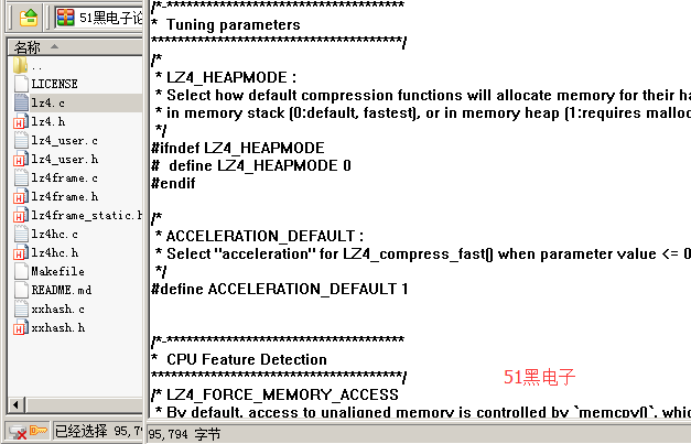

1、独立lz4压缩移植,零修改,只添加用户自定义文件lz4_user.c和lz4_user.h;
2、默认用的栈资源(速度快),可选用堆。#  define LZ4_HEAPMODE 0;
3、默认用到栈大小为14k,若资源有限可调小。# define LZ4_MEMORY_USAGE 14
