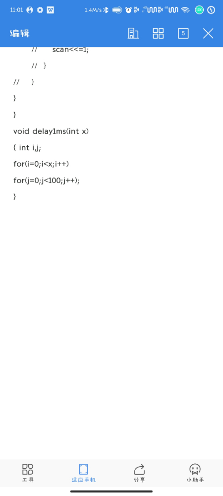

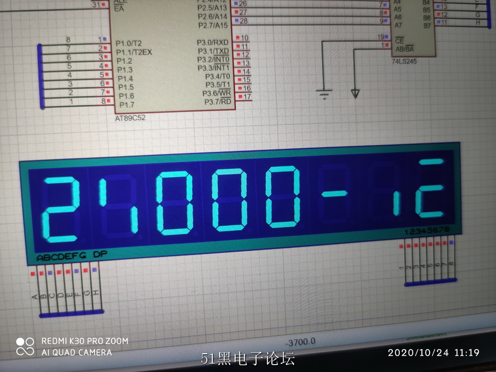

单片机延迟函数的设置问题导致数码管乱码
ID:833912 发表于 2020-10-24 11:20 来自触屏版 | 显示全部楼层 |阅读模式
如题
1603509587747..jpg Screenshot_2020-10-24-11-01-05-528_cn.wps.moffice_eng.jpg Screenshot_2020-10-24-11-01-19-144_cn.wps.moffice_eng.jpg
ID:213173 发表于 2020-10-24 21:35 | 显示全部楼层
消隐处理不好在仿真时会出现乱码
ID:150832 发表于 2020-10-24 22:02 | 显示全部楼层
有时候仿真和实物差距很大,有条件尽量实物测试
