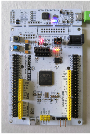

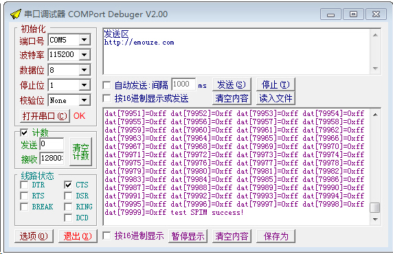

该例程的执行结果如图2和图3所示,简不简单,惊不惊奇!
图2 串口的显示结果
图3 LED灯的显示效果

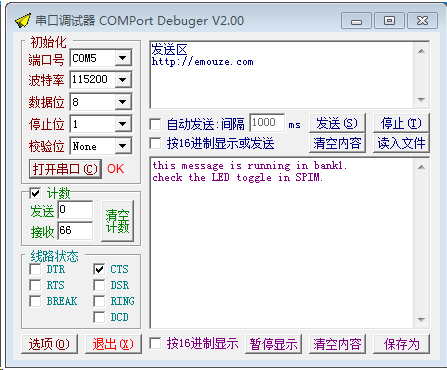

为了进行透明观察,特将数据写入过程添加了串口输出处理,其效果如图4所示。
图4按地址显示数据

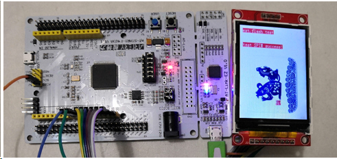

TFT显示屏所占用的引脚为:
CSPA5
RESTPA6
DCPA7
SDI: PC7
SCK: PA9
LED: PB6
TFT屏驱动的测试效果如图5所示
图5 测试TFT屏

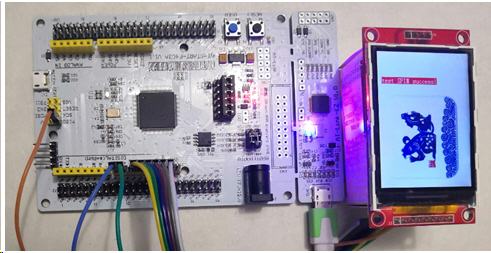

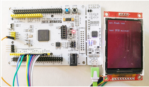

4)模拟读取FLASH显示图片
为保证按读取FLASH数据显示图片的正确性,先按读取FLASH的方式改写了原图片显示函数,其验证结果如图6所示。
图6 以读取FLASH方式显示图片

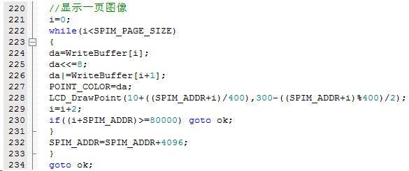

5)读取FLASH显示图片
显示一页FLASH数据的程序如下:
图7 图片再现
