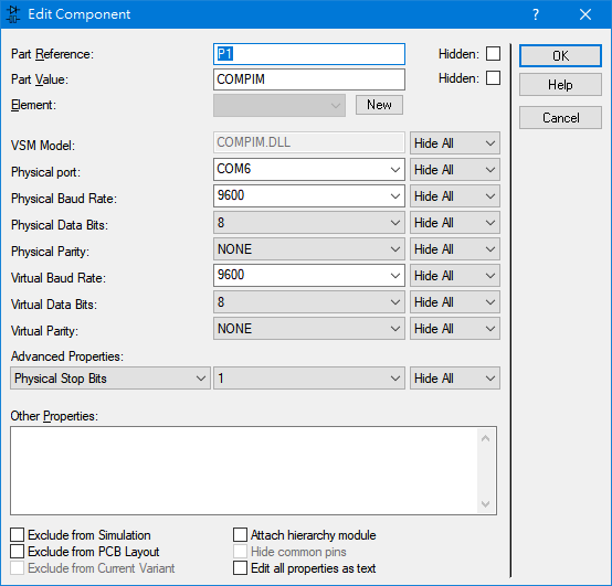

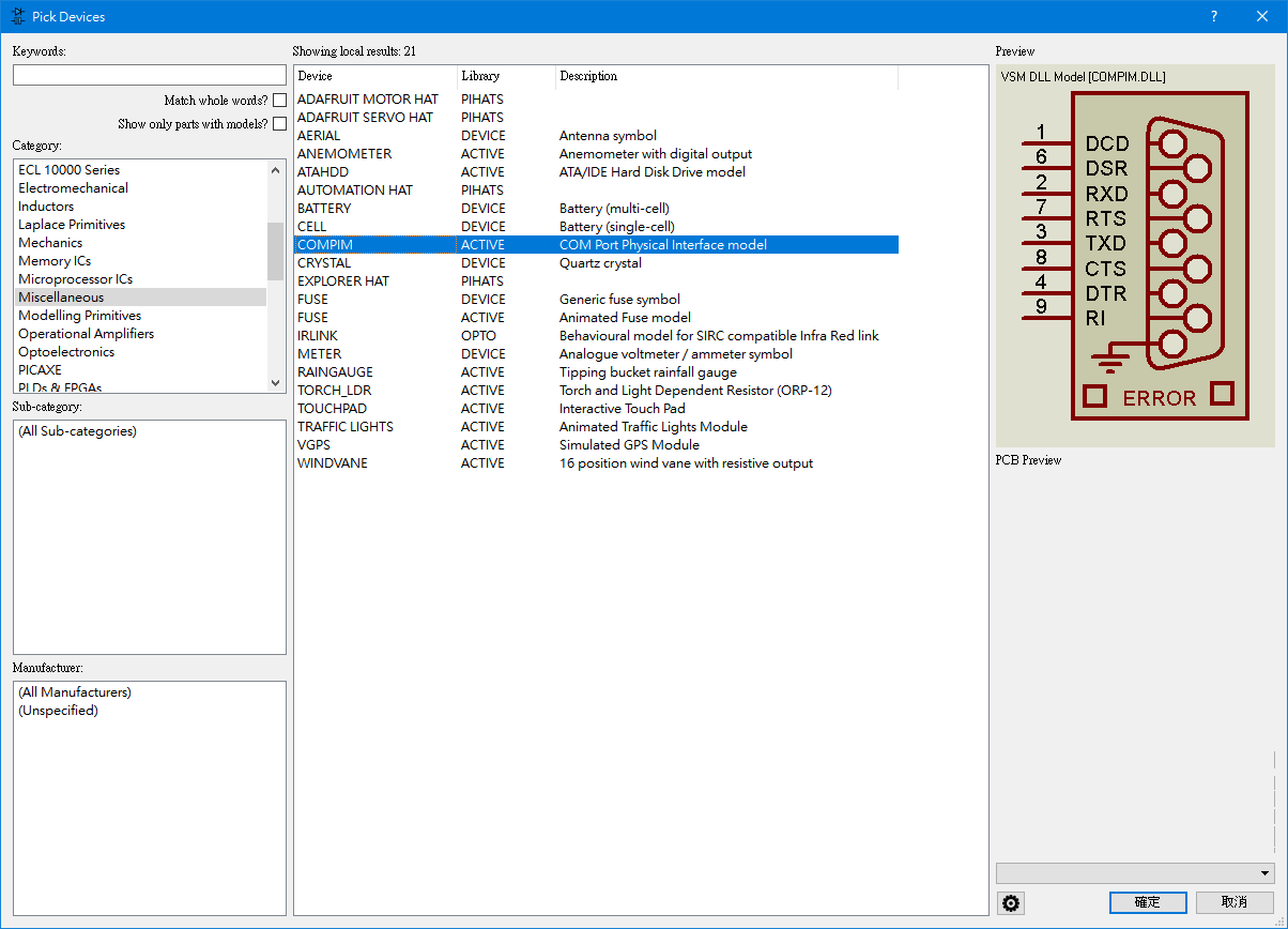

16#
ID:161164 发表于 2022-4-4 13:48 | 只看该作者
mai12234 发表于 2022-4-3 22:08
请问怎么连啊,能详细说一下吗?物理串口假如是com3,我看vspd好像是只能虚拟串口连接虚拟串口,希望回复 ...
在元件库选COMPIM
这样接
COMPIM的设定,Phy. Port选com3
17#
ID:1015340 发表于 2022-4-4 16:16 | 只看该作者
lkc8210 发表于 2022-4-4 13:48
在元件库选COMPIM
太感谢了太感谢了,终于成功了。
