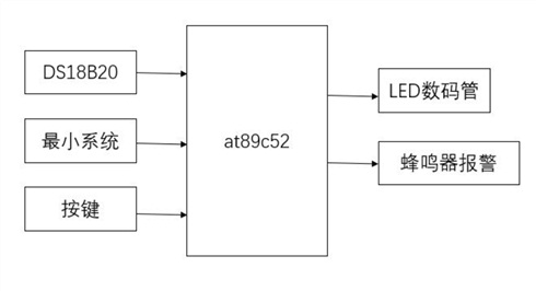

1.2总体方案分析
在单片机电路设计中,大多都是使用传感器,所以本次设计采用温度传感器DS18B20。整个系统由单片机控制,温度传感器采用DS18B20。DS18b20采用单总线方式与单片机相连.把采集到得温度信息传给单片机。单片机采集到的温度输出到四个数码管上进行显示。当四位数码管显示的温度超过上限值时可以实现报警功能。系统总体方案如图1-1所示。
图1-1 系统总体方案

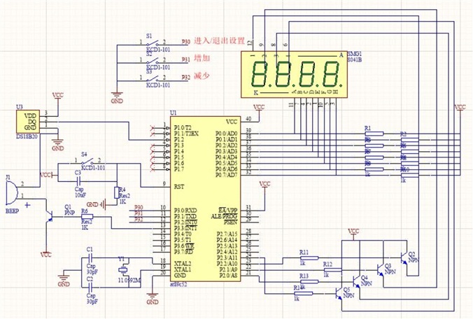

2 电路设计2.1电路原理图
电路原理图如图2-1所示;
图2-1 电路原理图

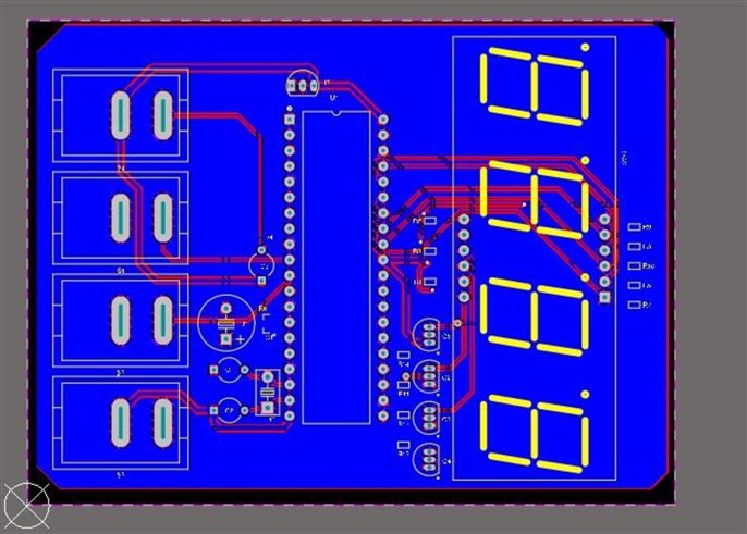

2.2电路PCB图
电路PCB图底层如图2-2所示;
图2-2 电路PCB底层图
电路PCB顶层如图2-3所示;
图2-3 电路PCB顶层图
电路PCB3D图如2-4所示;
图2-4 电路PCB3D图

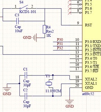

2.3设计计算及分析说明2.3.1时钟电路和复位电路
①复位电路
复位电路的基本功能是:系统上电时提供复位信号,直至系统电源稳定后,撤销复位信号。在本系统中,上电复位采用电平方式开关复位。上电复位采用RC电路,其中电容为10uF,电阻为10K。
②晶振电路
单片机系统里晶振的作用非常大,它结合单片机内部的电路,产生单片机所必须的时钟频率,单片机的一切指令的执行都是建立在这个基础上的,晶振提供的十种频率越高,单片机运行的速度也就越快。单片机的晶振频率应低于40MHZ,本设计中采用的晶振频率为11.0592MHZ,在晶振上并联两个30pF电容。
时钟电路和复位电路如图2-5所示。
图2-5 电路和复位电路图

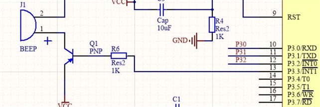

2.3.3蜂鸣器报警电路
本设计报警系统使用蜂鸣器报警电路,在单片机程序内设置了报警温度的上下限值,当温度高于设定温度上限时,蜂鸣器提示;当温度低于设定温度下限时,蜂鸣器也会提示。报警功能是重要功能之一,在很多应用场合下通过报警功能可以避免很多人力、财力的损失,蜂鸣器报警电路所测温度超出上、下限温度极限值时,为实现报警功能,设计了蜂鸣器报警电路。报警电路如图2-8所示。
图2-8 蜂鸣器报警电路图

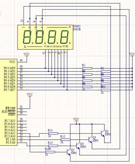

2.3.4位LED数码管显示电路
              在该电路中采用的是4位共阳极数码管,通过P2.0~P2.3端来控制四位数码管的亮灭,通过P0并行口来控制数码管显示的数值。使用数码管时,采用动态扫描的方式, 动态显示的特点是将所有位数码管的段选线s一位数码管有效。选亮数码管采用动态扫描显示。所谓动态扫描显示即轮流向各位数码管送出字形码和相应的位选,利用发光管的余辉和人眼视觉暂留作用,使人的感觉好像各位数码管同时都在显示。LED数码管显示电路图如图2-9所示。
图2-9 LED数码管显示电路图

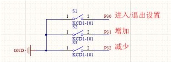

2.3.5按键控制电路
本电路具有按键输入功能,当有按键被按下时,相对应的引脚会变成低电平,便可确定是哪一个按钮被按下。按键可设定报警温度的上限值和下限值,如果当前环境温度不在设定范围之内,蜂鸣器就会报警。按键控制电路如图2-10所示。
图2-10 按键控制电路图

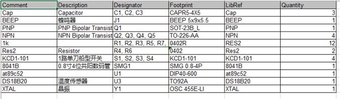

2.4电路元件选择
由Altium Designer的bill of material功能导出得到本次设计的所有元器件,电路元器件如图2-11所示。
图2-11 电路元器件清单图

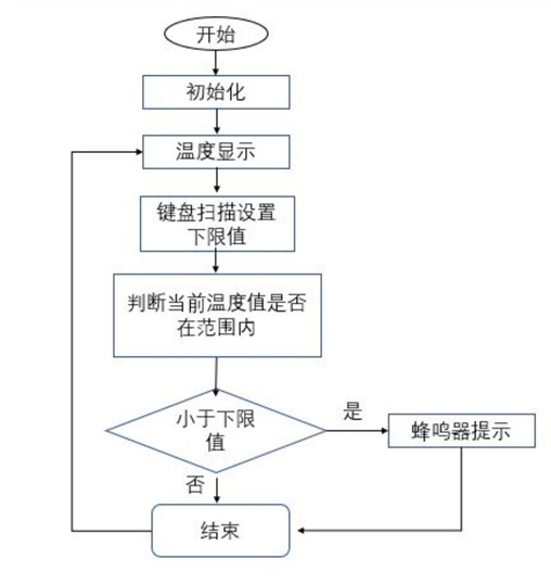

3 程序3.1程序流程图及说明3.1.1主程序
主程序设计如图3-1所示;
图3-1 主程序流程图

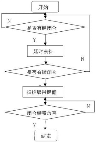

3.1.2按键控制程序设计
在键盘扫描程序中,对按键初始化,然后判断按键是否闭合,如果按键闭合,通过软件延时去抖,最后通过显示程序可以看到相应的按键设置值,以做下一步指示,这是最基本的人机交互模式。按键控制流程如图3-2所示。
图3-2 按键控制流程图

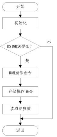

3.1.3DS18B20初始化程序设计
DS18B20的初始化
(1)先将数据线置高电平”1”
(2)延时(该时间要求的不是很严格,但是尽可能的短一点)
(3)数据线拉到低电平“0”
(4)延时750微秒(该时间的时间范围可以从480到960微秒)
(5)数据线拉到高电平“1”
(6)延时等待(如果初始化成功则在15到60毫秒时间之内产生一个由DS18B20所返回的低电平”0”。据该状态可以来确走它的存在,但是应注意不能无限的进行等待,不然会使程序进入死循环,所以要进行超时控制)。
(7)若CPU读到了数据线上的低电平“0”后,还要做延时,其延时的时间从发出的高电平算起第(5)步的时间算起)最少要480微秒。
(8)将数据线再次拉高到高电平“1后结束。
DS18B20初始化程序流程图如图3-3所示。
图3-3 DS18B20初始化程序流程图
