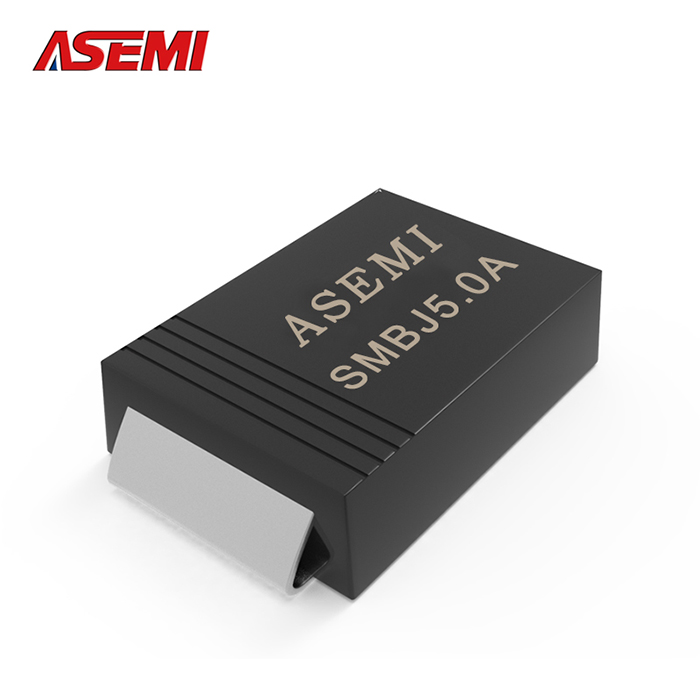

SMBJ5.0A-ASEMI瞬态二极管​600W
型号:SMBJ5.0A
品牌:ASEMI
产品描述:600W功率,瞬态抑制二极管
对于表面贴装应用
从0伏到BV最小值为1.0ps。
保证高温焊接:
端子260 C / 10秒
典型IR在10V以上时小于1 A
快速响应时间:通常少于
内置应力消除
出色的夹紧能力
薄型包装
TVS二极管会和要保护的电路并联。当其电压超过突崩溃准位时,直接分流过多的电流。TVS二极管是箝位器,会抑制超过其崩溃电压的过高电压。当过电压消失时,TVS二极管会自动复归,而其吸收的能量比类似额定的撬棒电路要大很多。
TVS二极管有单向的及双向的。单向的TVS二极管在顺向操作时类似整流子,但在其设计允许承受很大的峰值电流,1.5KE系列的瞬间功率可以到1500W。
双向的TVS二极管可以视为是二个极性相反的雪崩二极管相串联,再和要保护的电路并联。虽然在电路中会标示为二个二极管,不过实际元件是将二个二极管封装在同一个包装中。
TVS二极管过电压反应的速度会比其他的过电压保护元件(例如压敏电阻或是气体放电管)要快。实际的箝位大约只有一皮秒,但因为实际电路中导线存在电感,因此保护元件需容许较长时间的大电压。因此TVS二极管会比其他元件适合保护电路不受很快,而且有性的电压突波。像许多分散式的电路都有这种快速的过电压突波,可能因为内部因素或是外部因素造成,例如闪电或是马达短路。
瞬态电压抑制器若使用在超过其设计条件的环境下,可能会损坏。瞬态电压抑制器的失效模式有三种:短路、开路、元件额定下降。
