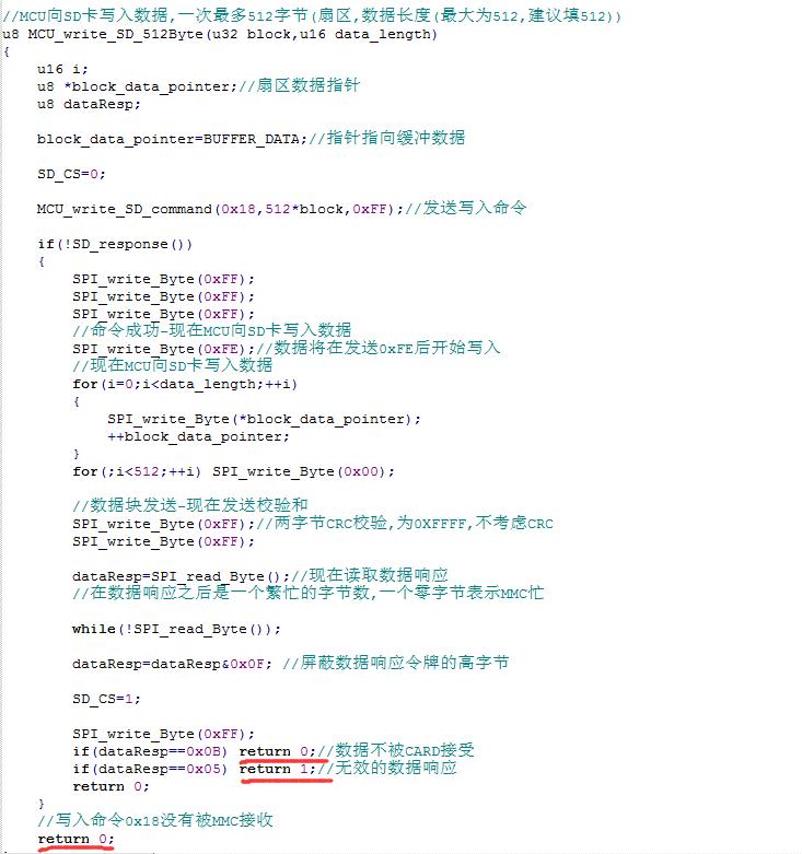

单片机C语言函数返回值怎么理解?return0,return1在哪里可以监测到?
如图:这是一个SD卡写数据的子程序,程序中返回值return0,return1在哪里可以监测得到,实际程序运行怎么判断SD卡写成功呢?
ID:328014 发表于 2020-10-29 16:29 | 只看该作者
在调用函数的地方可以得到返回值,这个函数只会返回一个值,要不是0 要不就是1
