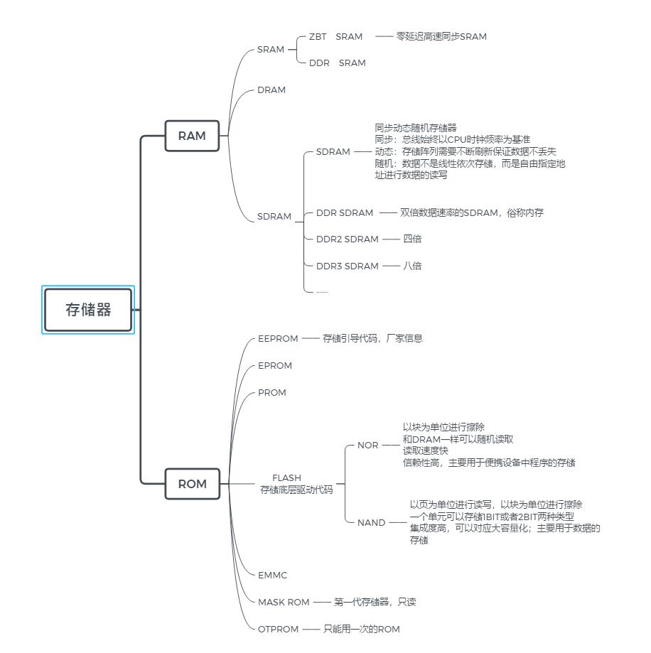

ID:725110 发表于 2020-10-30 23:37 | 只看该作者
大概是这样?
