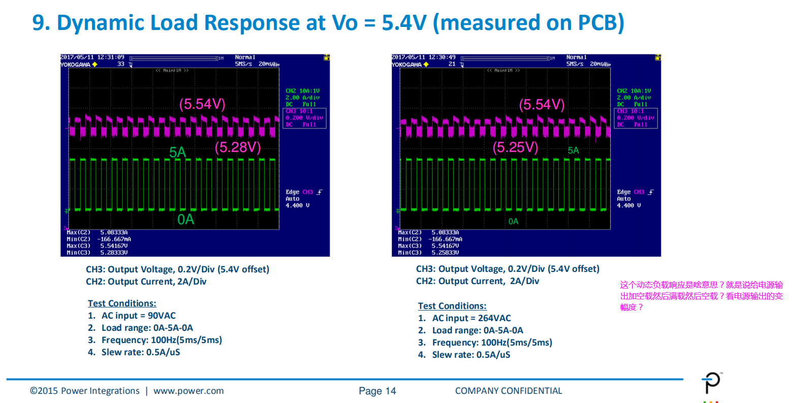

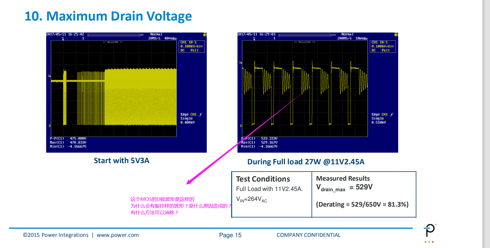

关于开关电源的动态负载响应、MOS的D极波形、输出电压切换
关于开关电源的动态负载响应、MOS的D极波形的振荡现象、输出电压切换的延时问题
开关电源MOS D极波形问题.png (398.47 KB, 下载次数: 48)
