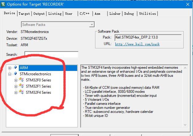

没有安装pack包,去网上下载几个吧,很多论坛都有,像我这样的就是装了STM32F0 F1 F4的pack包的。51我猜也是一样要装对应的PACK包的吧

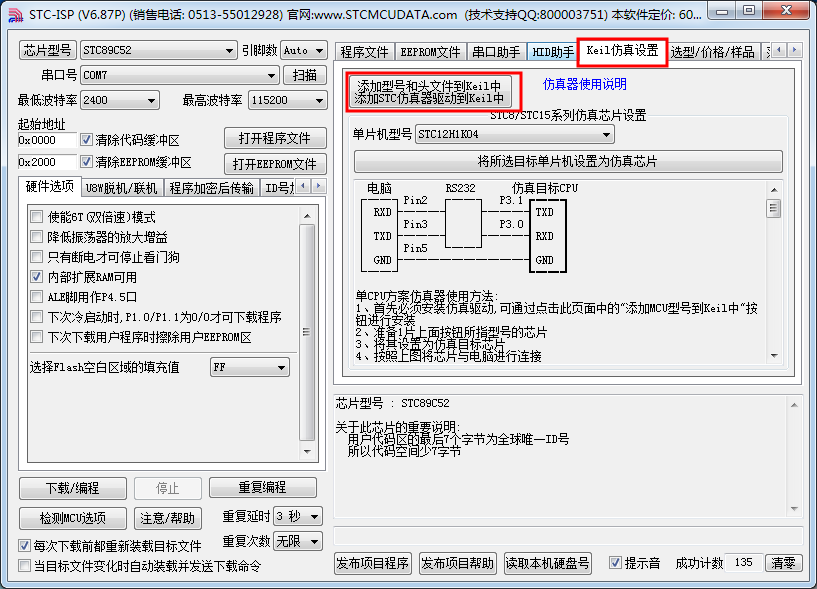

在stc的烧录程序,把stc仿真cpu文件写到你的安装目录即可
