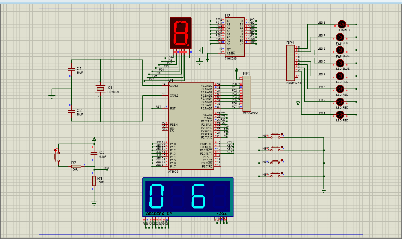

刚刚才开始接触单片机,
今天学到利用switch-case语句实现数码管的动态显示以及多参数的分时显示,
不知道为啥第二个和第四个数码管一直没有办法显示,
希望各位大佬能帮忙看看
第二个数码管和第四个数码管一直无法显示
主调函数:main.c

ID:213173 发表于 2020-10-31 06:30 | 只看该作者
楼主把P2作红色数码管的段驱动,P2.0~2.3作蓝色数码管的位驱动。由于红色数码管的公共端接地,在硬件电路不改变的情况下无法消除相互干扰。其实可以合并按5位数码管写程序,段码共用P0,位码P2.0~2.4。当然也可以只改红色数码管的公共端接某空闲端口实现P2共用,分时控制。楼主注意,此仿真软件用于数码管动态显示时对消隐很敏感,处理不好会出现异常。
ID:712493 发表于 2020-10-31 08:50 | 只看该作者
wulin 发表于 2020-10-31 06:30
楼主把P2作红色数码管的段驱动,P2.0~2.3作蓝色数码管的位驱动。由于红色数码管的公共端接地,在硬件电路不 ...
消隐是哪个时间段
