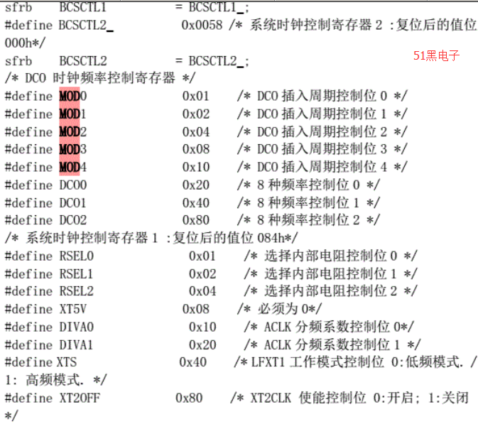

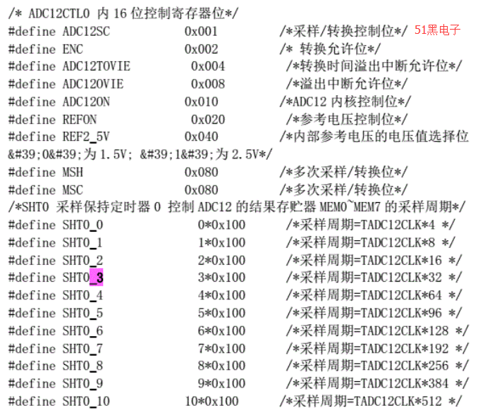

MSP430x14x系列单片机头文件注释
MSP430x14x系列单片机头文件注释,便于初学者学习
