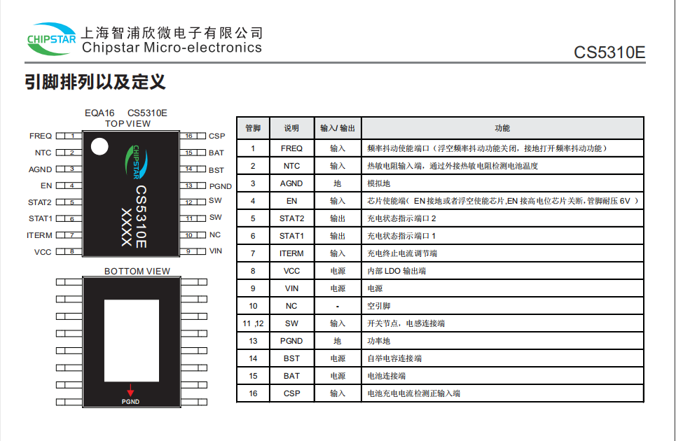

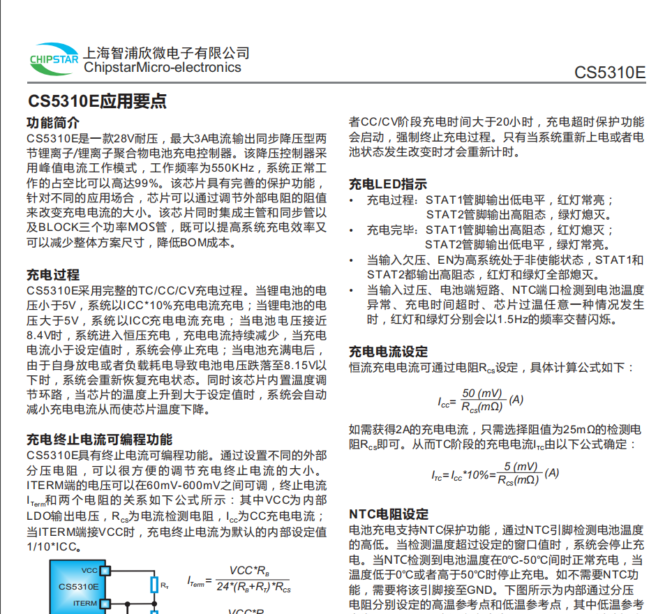

CS5310E是一款28V耐压,两节锂电池或锂离子聚合物电池的降压型充电管理IC,集成功率MOS,芯片采用同步开关架构,使其在应用时仅需极少的外围器件,可有效减少整体方案尺寸,降低BOM成本,具有最大3A的充电电流能力,充电电流可以通过外部电阻灵活可调,充电效率可以达到90%以上。CS5310E内置三个环路来控制充电过程,分别为恒流(CC)环路,恒压(CV)环路以及芯片温度调节环路。CS5310E通过外部电阻,可独立灵活调节充电终止电流的大小。CS5310E具有完善的保护功能,包括输入欠压的过压保护,电池过压和短路保护,电池温度保护,芯片温度调节和保护,同时还具备电池反接保护功能,此外芯片通过外接的两路LED指示灯,可对充电过程实现全程监控。
