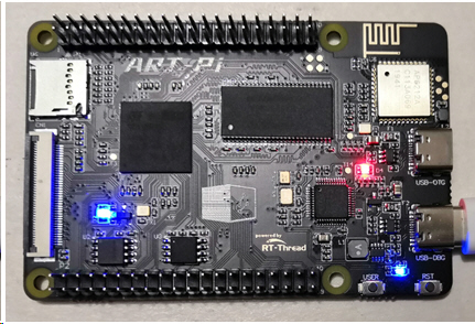

上电后的效果见图2,与此同时在电脑上开始安装开发板的驱动程序,并虚拟出一个U盘和串口。
2 上电效果

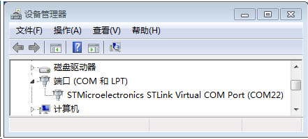

4 虚拟串行

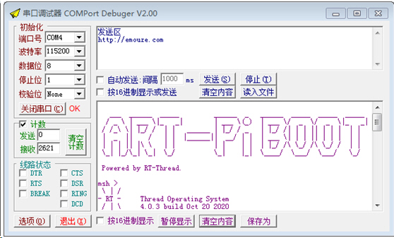

在更改串口编号后,通过串口助手看看到开发板所发来的信息,见图5所示。
5 接收的内容

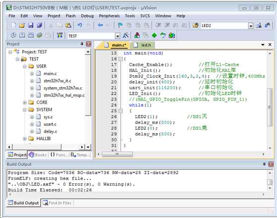

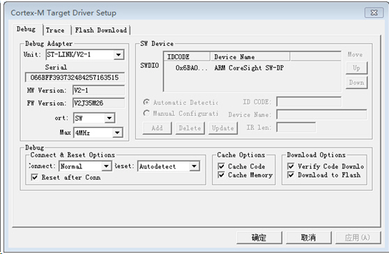

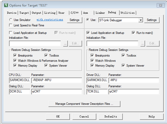

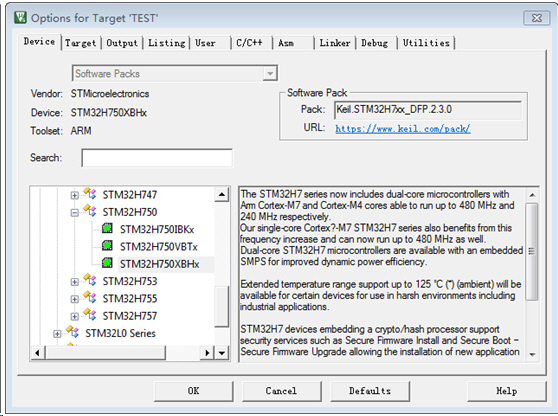

在程序编译和下载过程中,所作的设置如图6~12所示。
6 选取芯片类型
7 生成HEX目标文件
8完成编译

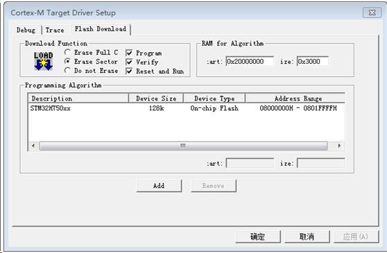

9 设置下载工具
10 激活下载工具
11 选取烧写算法
12 完成下载
下载后,其运行效果如图13所示
13 点亮LED
