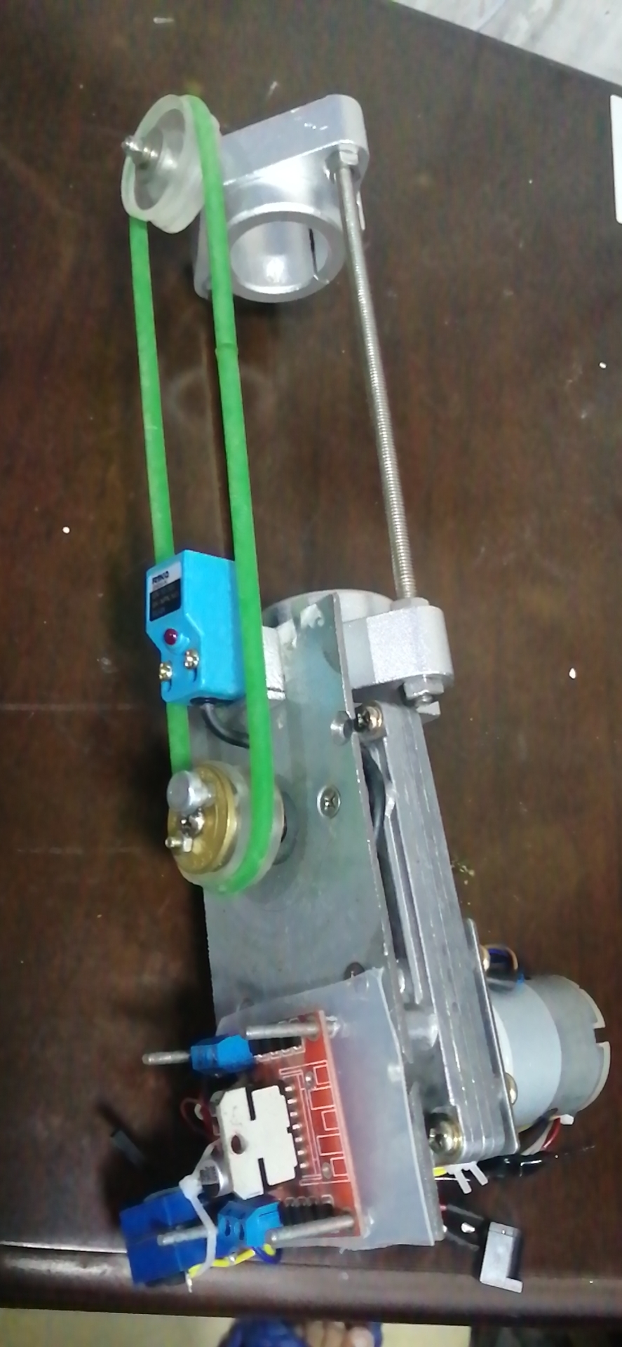

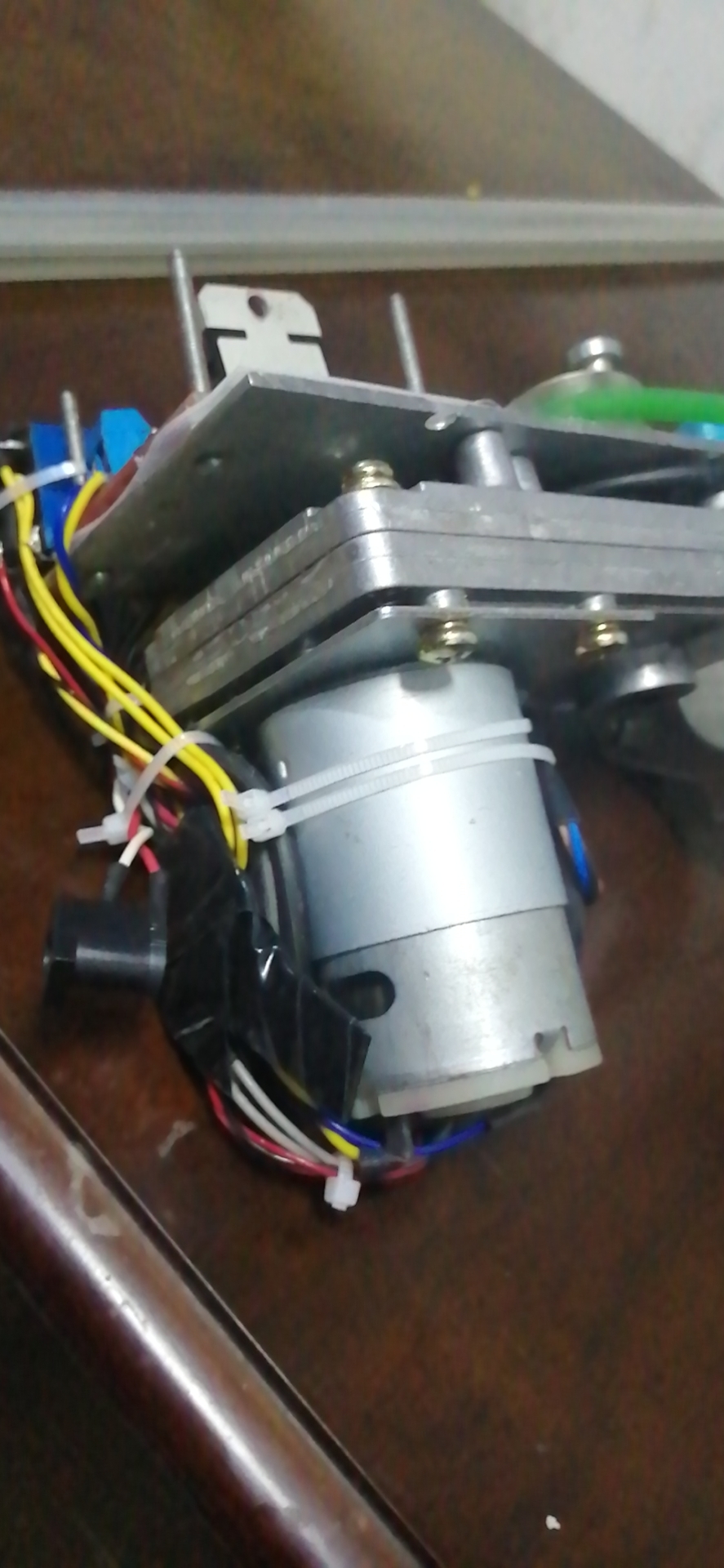

计划做个单片机控制的电动窗帘
ID:839609 发表于 2020-11-6 01:37 | 显示全部楼层 |阅读模式
3f7041d6a0d34f47bb17c5a5990dc3d.jpg 41f2eb83916192aeec4a5fb06e1b4da.jpg 21cc6ed9aa95ee1b3d3ebdf5624031f.jpg

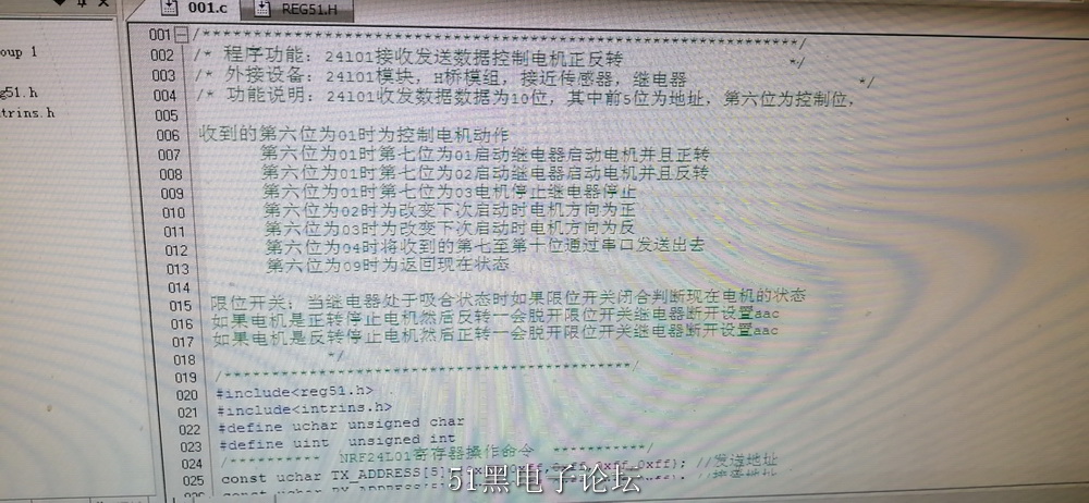

本机地址130,156,88,93,77
24l01数据 本机地址(6位第一位数据长度 2-6位地址位)+加命令位(1位)+执行位(2位)+空位(2位)
命令位    01执行
数据位1   01拉上窗帘1   02拉开窗帘1   03电动拉开窗帘1   04电动拉上窗帘1
命令位    02读数据      命令位(4位)要读的内容
命令位    03强制给驱动电路供电
命令位    04强制给驱动电路掉电
返回      数据长度1位     本机地址位5位  数据4位
命令位    0a专递数据命令(串口返回执行位的4位数据)
串口数据  本机地址(6位第一位0x00起始位 2-6位地址位)+加命令位(1位)+执行位(2位)+空位(2位)
命令位    01执行        02返回数据    0a专递数据命令
第一位至第五位              第六位命令位  值        第七位  值       第八位  值     第九位 值     第十位  值
130,156,88,93,77地址位      执行          1
