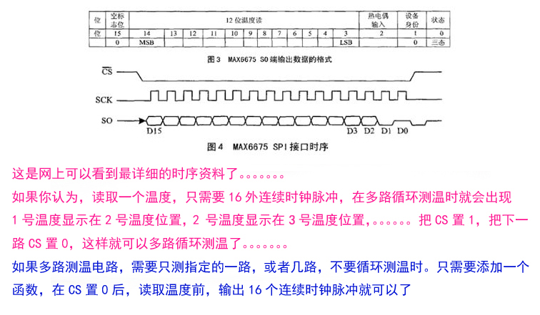

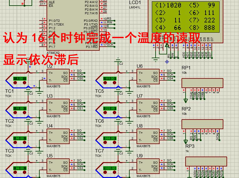

网上没有找到MAX6675详细的读温度程序代码,只有不完整的时序图。。。。
从仿真中得出结论。。。。
想成功,读出一个温度,需要32个时钟脉冲。。。而不是16时钟脉冲。。。
首先CS片选为低电平时,16个连续时钟脉冲,MAX6675把TCK模拟转化一个0x0~0xfff
的数,高位添加1位,低位添加3位,形成我们需要读取的16位数字信号。。。。。
转化完成后,CS无论高电平还是低电平,再有16个连续时钟脉冲,SO就会输出16位数字信号。。

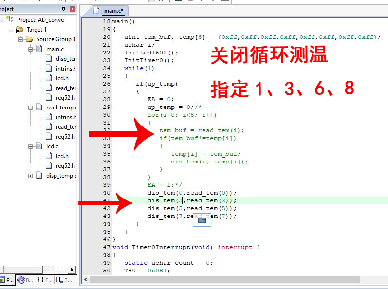

如果,多路循环测温。MAX6675把16位数字信号转化好后。把CS置1,同时把下一路MAX6675 CS置0.。
再来16个连续时钟脉冲。读取数据同时,又把下一路的16位数字信号转化好了。。。

  63. void max6675_ADcnve(uchar cs)
  64. {
  65.         uchar i=0;
  66.         cs |= 0xf0;
  67.         CSp2 |= 0x0f;
  68.         SCK=0;
  69.         _nop_();_nop_();
  70.         CSp2&=cs;
  71.         for(i=0;i<16;i++)
  72.         {
  73.                 _nop_();_nop_();
  74.                 SCK=1;
  75.                 _nop_();_nop_();_nop_();
  76.                 SCK=0;
  77.                 _nop_();
  78.         }
  79. }
  80. uint read_tem(uchar tck)
  81. {
  82.         uchar i;
  83.         uint Temp=0;
  84.
  85.         //tck=(tck==7)? 0 : tck+1;
  86.         max6675_ADcnve(tck);
  87.
  88.         tck|=0xf0;
  89.         CSp2 |= 0x0f;
  90.         SCK=0;
  91.         _nop_();_nop_();
  92.         //CSp2&=tck;
  93.         for(i=0;i<16;i++)
  94.         {
  95.                 Temp<<=1;
  96.                 _nop_();
  97.                 SCK=1;
  98. ……………………
  99. …………限于本文篇幅 余下代码请从51黑下载附件…………
