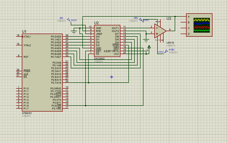

如何使用定时器做一个频率可调的DAC锯齿波波形产生器
请大佬们帮俺想想,求思路
ID:339654 发表于 2020-11-11 17:08 | 只看该作者
计算周期和DAC精度,多少时间下降一次电压
