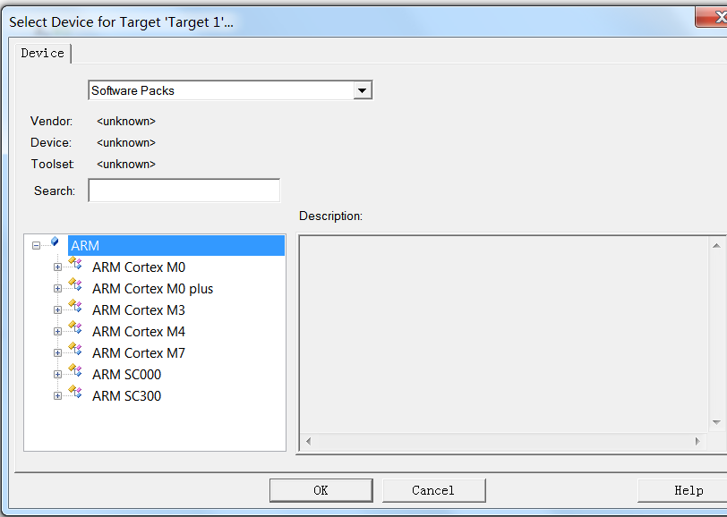

我的keil5是安装不对吗?建工程时没有C51可以选择,请问是怎么回事?还有希望给出....

如果没有想要的芯片型号,可以安装芯片PACK包就有得选了
ID:764088 发表于 2020-11-10 08:41 | 只看该作者
得安装下载适合于C51的KEIL,如 MDK525_C51
ID:367460 发表于 2020-11-10 09:00 | 只看该作者
你这个安装包好像就不对啊,全是arm的,你百度下keil c51
ID:146782 发表于 2020-11-10 09:26 | 只看该作者
你这安装的是MDK,也就是ARM系列的
ID:369050 发表于 2020-11-10 09:33 | 只看该作者
安装的是MDK5吗?我也不算太懂,我学32的时候是安装的是MDK5,用51单片机的是C51,两个要用的话,安装在同一个目录下,你打开安装文件夹会发现有’C51’‘和“ARM”两个文件夹了
ID:169141 发表于 2020-11-10 09:35 | 只看该作者
软件安装错了,要安装c51的,你现在这个是ARM的。重新下载一个安装包。

安装的是开发ARM的KEIL

然后这个安装包还是能用的?
ID:841570 发表于 2020-11-10 15:25 来自触屏版 | 只看该作者
安装包不全
ID:426861 发表于 2020-11-10 15:49 | 只看该作者
Keil和MDK ARM是不一样的
ID:777603 发表于 2020-11-10 15:57 | 只看该作者
天风情 发表于 2020-11-10 15:49
Keil和MDK ARM是不一样的
好吧,我再下载一个C51版的
14#
ID:180919 发表于 2020-11-10 21:03 | 只看该作者
你这个装的时候装成AVR去了,重新装C51的

你这安装的不是C51的安装包,你安装的是ARM的

你这个是ARM版本的,你要下载C51版本的keil5

先安装4再安装5,安装路径相同即可。

下个C51的,就是几十兆的

keil4和5共存有问题,但keil5其实也是可以开发c51的,有个解决方案可以看下https://blog.csdn.net/iefenghao/article/details/81809698
