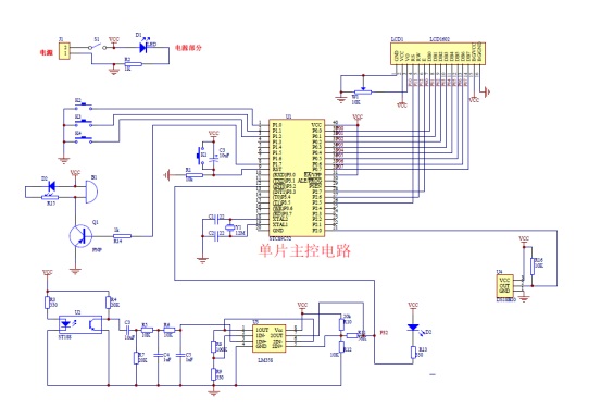

系统总体设计由STC89C52、按键、LCD1602、光电传感器、时钟模块、运放等构成,如图2.1所示,系统设有四个按键,可以设置上下限脉搏数,当超过范围的时候单片机会驱动蜂鸣器发响,脉搏测量的时候需要人把手轻轻的按在光电传感器上面,由于人脉搏跳动的时候,血液的透光性不一样会导致接收器那边接收的信号强弱不一样,间接的把人脉搏信号传回,通过运放对其进行放大、整形后连接到单片机的IO口,单片机利用外部中断对其进行计数,最终换算成人一分钟脉搏的跳动次数,最终显示在液晶屏上。

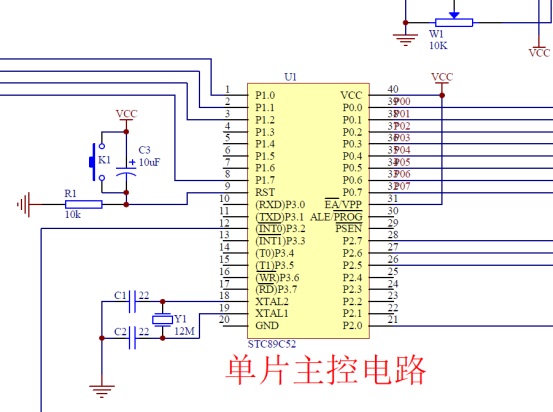

3.1.3单片机最小系统设计
图3.3 单片机最小系统电路图
              图3.3为单片机最小系统电路图,单片机最小系统有单片机、时钟电路、复位电路组成,时钟电路选用了12MHZ的晶振提供时钟,作用为给单片机提供一个时间基准,其中执行一条基本指令需要的时间为一个机器周期,单片机的复位电路,按下复位按键之后可以使单片机进入刚上电的起始状态。图中10K排阻为P0口的上拉电阻,由于P0口跟其他IO结构不一样为漏极开路的结构,因此要加上拉电阻才能正常使用。

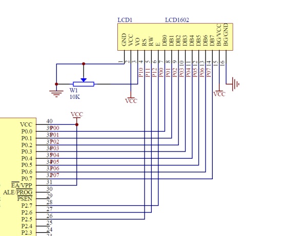

3.2.3液晶显示部分与STC89C52的接口
如图3.5所示。用STC89C52的P0口作为数据线,用P1.2、P1.1、P1.0分别作为LCD的EN、R/W、RS。其中EN是下降沿触发的片选信号,R/W是读写信号,RS是寄存器选择信号本模块设计要点如下:显示模块初始化:首先清屏,再设置接口数据位为8位,显示行数为1行,字型为5×7点阵,然后设置为整体显示,取消光标和字体闪烁,最后设置为正向增量方式且不移位[10]。向LCD的显示缓冲区中送字符,程序中采用2个字符数组,一个显示字符,另一个显示电压数据,要显示的字符或数据被送到相应的数组中,完成后再统一显示.首先取一个要显示的字符或数据送到LCD的显示缓冲区,程序延时2.5ms,判断是否够显示的个数,不够则地址加一取下一个要显示的字符或数据。
图3.5 LCD1602与STC89C52的引脚连接图

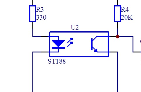

传感器采用了红外光电转换器,作用是通过红外光照射人的手指的血脉流动情况,把脉搏跳动转换为电信号,其原理电路如图3.9所示。
图3.9 传感器信号调节原理电路
如图3.9中,红外管VD采用ST188。用+5V电源供电,R1取150Ω,R2取33kΩ,当人把手指放在发光二极管和光电二极管之间的时候,光电二极管接收到的信号会随人脉搏强度的变化而变化[11]。

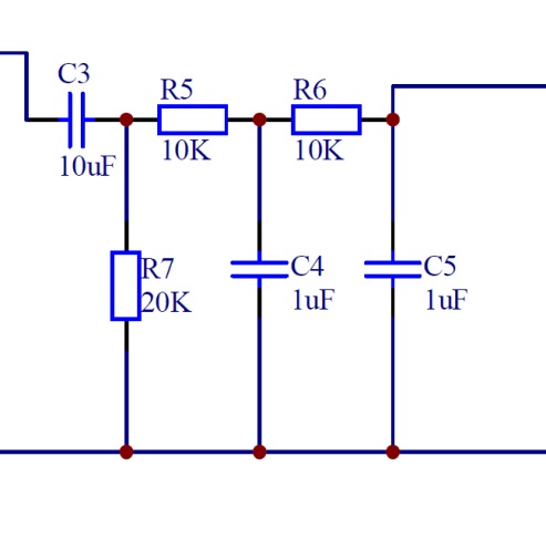

3.3.2滤波电路
图3.10 放大滤波电路

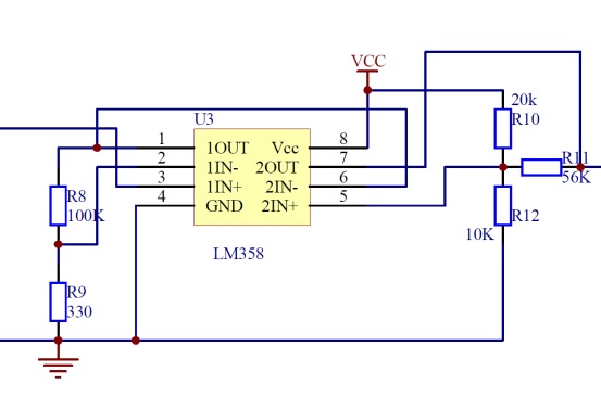

图3.10为脉搏计的放大滤波信号,由于脉搏信号输出的信号十分微弱,一般在uV级别,除此外输出的信号一般会伴随很大的噪声干扰,因此在这里用LM358搭建起一个放大和滤波电路。
3.3.3放大整形电路
经过放大滤波后的脉搏信号仍是不规则的脉冲信号,且有低频干扰,仍不满足计数器的要求,必须采用整形电路,这里选用了滞回电压比较器,如图3.11所示,其目的是为了提高抗干扰能力。集成运放采用了LM358,除此外LM358还接上了一个LED用作指示脉搏跳动的状态。
图3.11波形整形电路

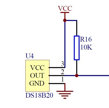

3.4.3 DS18B20接线原理图
单总线通常要求接一个约10K左右的上拉电阻,这样,当总线空闲时,其状态为高电平。
图4 DS18B20接线原理图

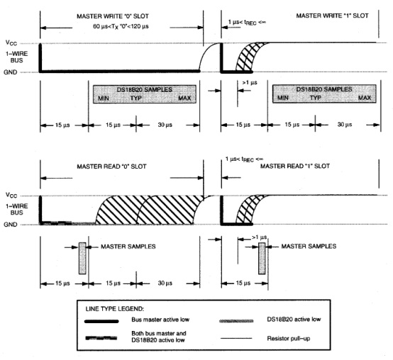

3.4.4 DS18B20时序图
              主机使用时间隙来读写DS18B20的数据位和写命令字的位。

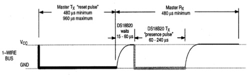

  • 初始化时序如下图:
图5  DS18B20初始化时序
  • DS18B20读写时序:
图6 DS18B20读写时序

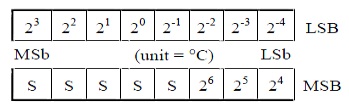

              高速暂存存储器由9个字节组成,其分配如表5所示。当温度转换命令发布后,经转换所得的温度值以二字节补码形式存放在 高速暂存存储器的第0和第1个字节。单片机可通过单线接口读到该数据,读取时低位在前,高位在后。
图7 字节分配

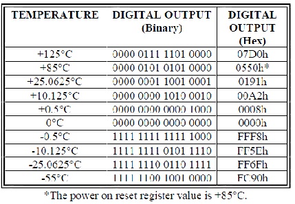

下表为12位转化后得到的12位数据,存储在18B20的两个8比特的RAM中,二进制中的前面5位是符号位,如果测得的温度大于0, 这5位为0,只要将测到的数值乘于0.0625即可得到实际温度;如果温度小于0,这5位为1,测到的数值需要取反加1再乘于0.0625即可得到实际 温度。 例如+125℃的数字输出为07D0H,
实际温度=07D0H*0.0625=2000*0.0625=125℃。
例如-55℃的数字输出为FC90H,则应先将11位数据位取反加1得370H(符号位不变,也不作运算),
              实际温度=370H*0.0625=880*0.0625=55℃。
可见其中低四位为小数位。
图8 DS18B20温度数据表

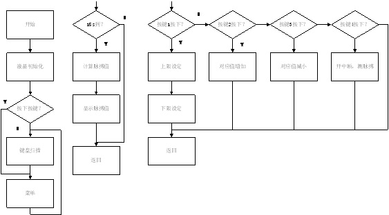

第四章 系统软件设计
4.1系统软件总体设计
图4.1系统流程图
主程序流程图如图4.1所示,单片机上电后先进行初始化,清楚一些参数的初值,然后等待用户按下对应的按键并进入对应的功能,当用户按下测量按键的时候流程如图4.1(c)所示,单片机通过定时15s测量人体的脉搏次数流程如图4.1(b)所示,然后再换算出对应的真实的脉搏次数再在液晶屏幕上显示流程如图4.1(a)所示,当用户按下设置脉搏范围设定按键后,单片机根据用户按下的按键进行增加或减少范围。

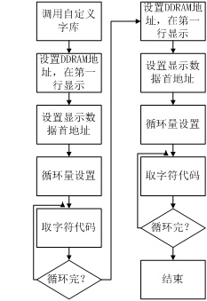

首先先调用液晶自定义的字库,设置好DDRAM地址后在第一行显示,根据程序中的数据设置显示数据的首地址并设置循环量,在循环过程中不断的取字符代码直到终止,第二行的显示过程同一行的显示过程一样,两行显示完毕后便结束子程序,如图4.2所示[15]。
图4.2 LCD1602初始化子函数流程图

附录A:系统整体原理图:
