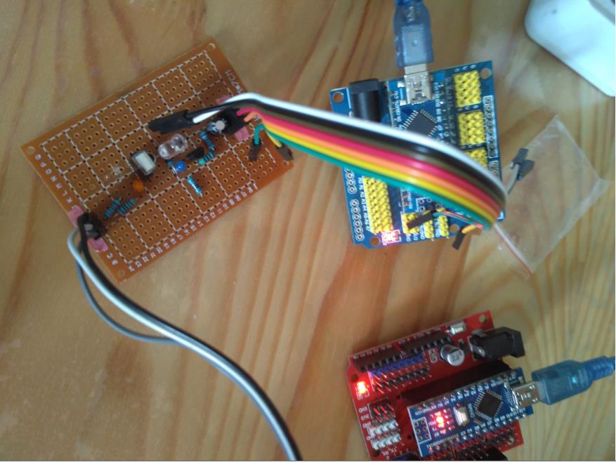

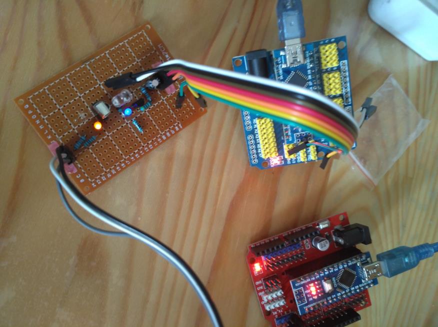

制作出来的实物图如下:

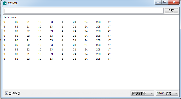

  1. //******************************
  2. //Arduino红外接收代码
  3. //******************************
  4. #include <IRSendRev.h> //调用文件
  5. #define IR_OUT_PIN 3 //红外接收管OUT按Arduino板的D3引脚
  6. void setup()
  7. {
  8.     Serial.begin(38400); //波特率自行修改
  9.     IR.Init(IR_OUT_PIN); //初始化
  10.     Serial.println("init over"); //连接成功后串口输出
  11. }
  12. unsigned char dta[20]; //定义数组
  13. void loop()
  14. {
  15.     if(IR.IsDta()) //如果有接收到红外信号
  16.     {
  17.         int length= IR.Recv(dta); //获取红外数据,并存入dta,且获取数组个数
  18.         for (int i =0;i<length;i++) //按数组个数循环
  19.         {
  20.           Serial.print(dta[i]); //输出数组值
  21.           Serial.print("\t"); //分隔符
  22.         }
  23.         Serial.println(); //换行
  24.     }
  25. }
