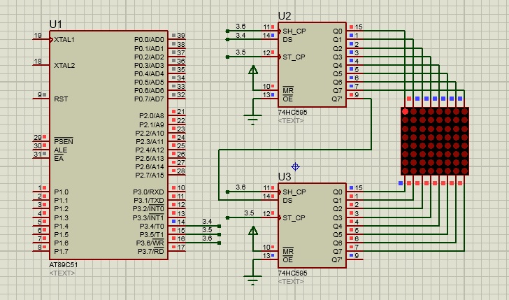

新手小白~希望大佬能传道授业解惑~
疑问如下:
程序中竟然P0^7(LED)都定义成0了,那为什么还有两组for循环语句啊?
程序中的dat1 dat2 分别对应什么duan'ko
实验现象:下载程序后,LED点阵左上角第一个点的LED被点亮果
接线说明: (具体接线图可见开发攻略对应实验的“实验现象”章节)

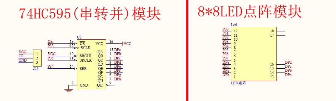

楼主不必纠结于此,这个程序是用两个595级联驱动8*8点阵。由于此实验板只有1个595驱动点阵行,列由P0直接驱动。两次for循环的前面列码已经溢出而无效。所以加一条LED=0;,就相当于加一条P0=0x7f 充当列码。

ID:842931 发表于 2020-11-14 09:09 | 只看该作者
angmall 发表于 2020-11-14 07:24
这种问题最好是电路和程序一起发上来,不然就是"开局一句话,过程全靠猜"
程序都是针对特定电路编写的
哥,这是原理图。
A2开发板原理图.pdf
227.86 KB, 下载次数: 5
ID:842931 发表于 2020-11-14 09:07 | 只看该作者
