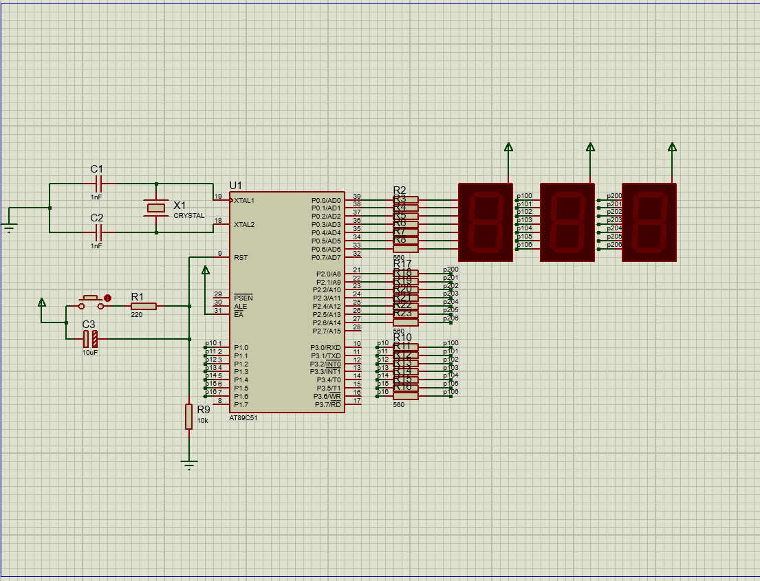

结合keil制作proteus 8.9的999数码管程序
这是根据上课师傅讲的结合keil制作proteus 8.9的999数码管

制作的999数码管
