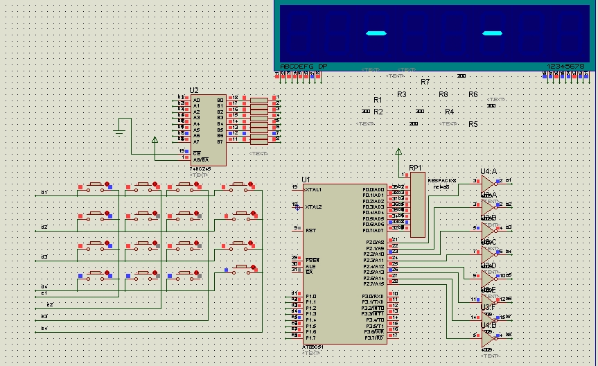

如图
如图
问题描述:烧入程序之后,LED显示如图所示,望各位指教

ID:1 发表于 2013-7-8 23:00 | 显示全部楼层
工程文件上传上来 我看看
ID:51589 发表于 2013-7-10 00:21 | 显示全部楼层
admin 发表于 2013-7-8 23:00
工程文件上传上来 我看看
Desktop.zip (22.71 KB, 下载次数: 3)
ID:51589 发表于 2013-7-10 00:23 | 显示全部楼层
工程文件上传上来 我看看
工程文件 Desktop.zip (22.71 KB, 下载次数: 5)
