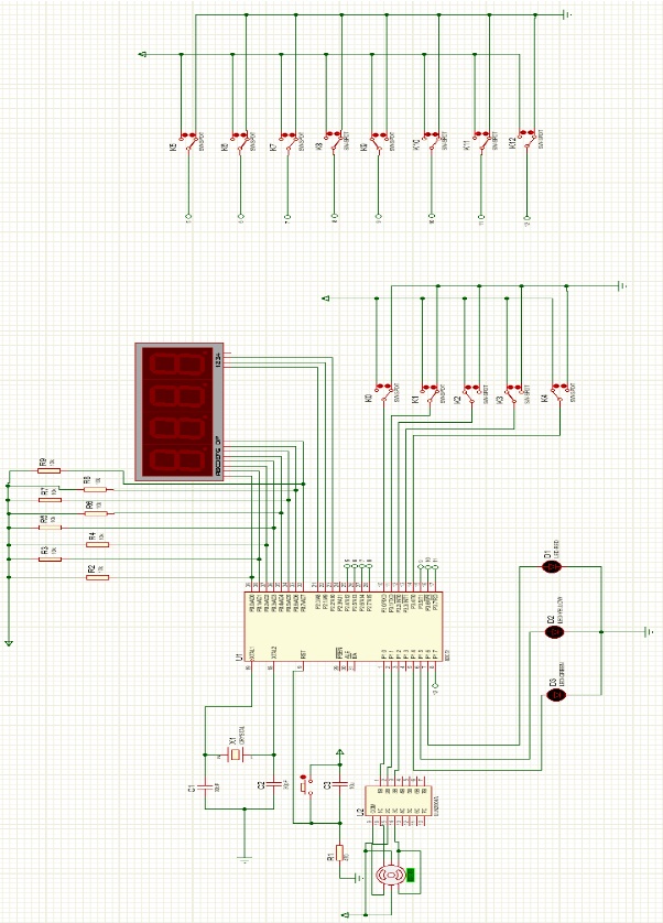

本次设计中,要求设计三相步进电机计算机控制系统硬件电路。其中硬件电路由单片机、接口电路、驱动电路、显示电路、开关电路等组成。设计单三拍、双三拍、三相六拍步进电机控制流程设计;设计三相六拍步进电机起停控制、正反转控制、及加速及减速控制程序实现及调试。通过编写正确的程序,并使用仿真软件PROTEUS进行该控制系统的仿真。

用K0-K2作为通电方式选择键,K0为单三拍,K1为双三拍,K2为三相六拍;K3、K4分别为启动和方向控制;正转时红色指示灯亮,反转时黄色指示灯亮,不转时绿色指示灯亮;用K5-K12作为步数的给定值;用3位LED显示剩余工作步数。

用K0-K2作为通电方式选择键,K0为单三拍,K1为双三拍,K2为三相六拍;K3、K4分别为启动和方向控制;如下图 2?5所示:
图 2?5工作方式选择模块图
2.5          电动机及驱动
步进电机模块如下图 2?6所示
图 2?6电动机模块
2.5.1         步进电机
本次设计采用的是步进电机,如下图 2?7所示。
图 2?7步进电机实物图
步进电机的不同驱动方式,都是在工作时,脉冲信号按一定顺序轮流加到三相绕组上,从而实现不同的工作状态。由于通电顺序不同,其运行方式有三相单三相拍、三相双三拍和三相单、双六拍三种(注意:上面“三相单三拍”中的“三相”指定子有三相绕组;“拍”是指定子绕组改变一次通电方式;“三拍”表示通电三次完成一个循环。“三相双三拍”中的“双”是指同时有两相绕组通电)。
2.5.2         驱动电路
ULN2003A电路是美国Texas+Instruments公司和Sprague公司开发的高压大电流达林顿晶体管阵列电路。ULN2003是高耐压、大电流、内部由七个硅NPN和达林顿管组成的驱动芯片,如图 2?8所示。经常在以下电路中使用,作为:显示驱动、继电器驱动、照明灯驱动、电磁阀驱动、伺服电机、步进电机驱动等电路中。该电路的特点如下:ULN2003的每一对达林顿都串联一个2.7K的基极电阻,在5V的工作电压下它能与TTL和CMOS电路直接相连,可以直接处理原先需要标准逻辑缓冲器来处理的数据。ULN2003 是高压大电流达林顿晶体管阵列系列产品,具有电流增益高、工作电压高、温度范围宽、带负载能力强等特点,适应于各类要求高速大功率驱动的系统。ULN2003 工作电压高,工作电流大,灌电流可达500mA,并能在关态时承受50V 的电压,输出还可以在高负载电流并行运行。
图 2?8ULN2003逻辑图
2.6          状态显示模块
LED发光二极管显示步进电机的工作状态,它们分别接到单片机的P3.4~P3.6。如下图 2?9所示,让单片机连接到LED阴极,LED阳极接VCC。这样通过设置端口电平就能使LED亮灭,达到显示效果。本设计中,绿灯代表停止,红灯代表正转,黄灯代表反转。
图 2?9LED状态显示
2.7          数码管显示
LED数码管实际上是由七个发光管组成8字形构成的,加上小数点就是8个。这些段分别由字母a,b,c,d,e,f,g,dp来表示。当数码管特定的段加上电压后,这些特定的段就会发亮,以形成我们眼睛看到的字样了。通过分时轮流控制各个LED数码管的COM端,就使各个数码管轮流受控显示,这就是动态驱动。
本课题采用六位共阴极数码管来对电机步数,速度挡位进行显示。电路如下,接在单片机P0口,P0必须添加上拉电阻,以为P0扣不加上拉电阻时处于开漏状态,只允许输出低电平,加上拉电阻后可输出高电平。电路如下图 2?10示。
图 2?10数码管电路
2.8          本章小结

根据电路原理图在Proteus中搭建仿真模型。分别由数码管显示模块,复位电路,矩阵键盘,晶振电路,单片机主控芯片,步进电机模块,工作状态显示模块。如下图 4?3所示:
图 4?3仿真模型
