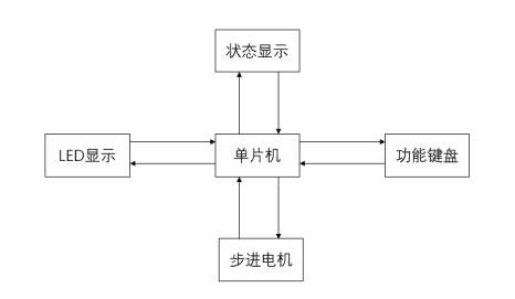

第4章    软件设计4.1    功能框图
步进电机控制系统功能框图如下图 4?1所示,说明了每个模块与单片机之间的联系,控制逻辑;通过单片机控制键盘扫描,数码管显示,LED显示,步进电机控制等。
图 4?1功能框图

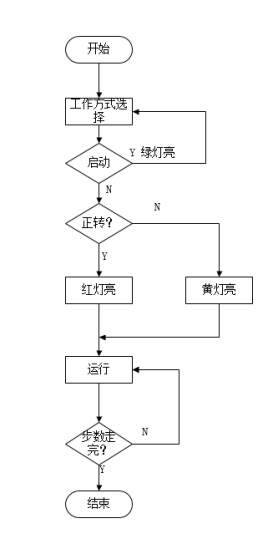

4.2    主流程图
图 4?2 主流程图
首先进行工作方式选择,按下启动按钮,单片机判断是否启动,如果没启动绿灯亮,启动后默认正转红灯亮,可通过选择反转,反转时红灯亮。由此可以让步进电机按照指定的方式运转,并且剩余步数显示到数码管上;单片机判断步数是否走完。
