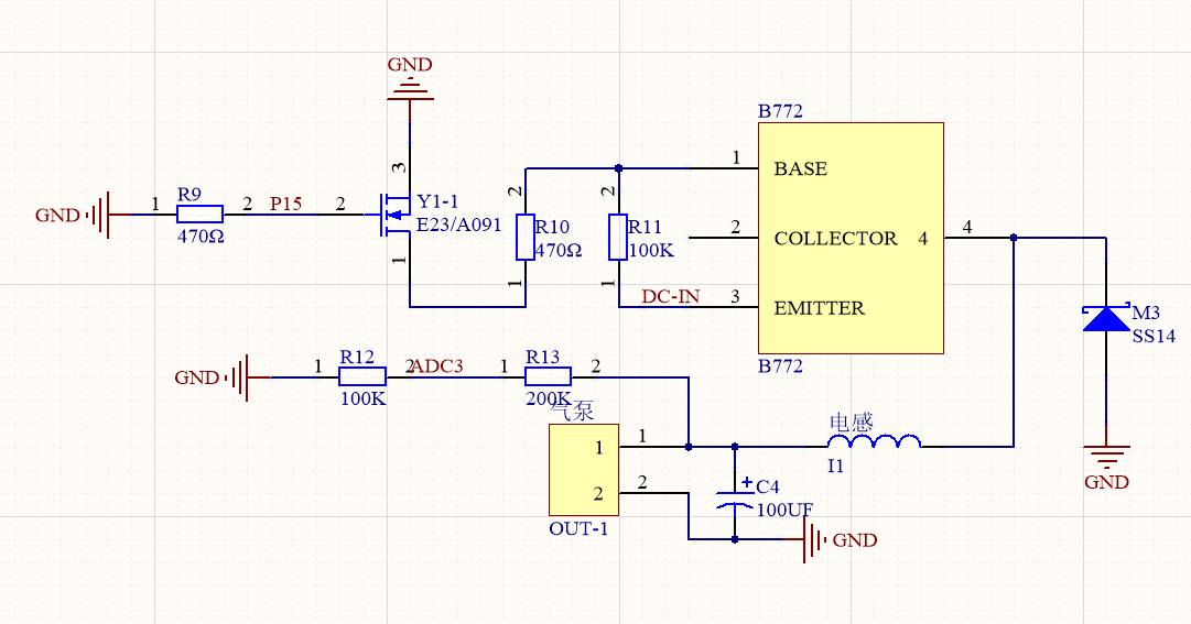

MCU PWM输出接上负载输出会下降怎么解决?

ID:319585 发表于 2020-11-18 07:21 来自触屏版 | 只看该作者
我好像没有看明白这个电路。觉得应该是电感的问题吧。
ID:420836 发表于 2020-11-18 10:21 | 只看该作者
没有看到PWM信号及其连接方式。 电路原理图可能是错误的。
ID:592807 发表于 2020-11-18 12:00 | 只看该作者
功率不够,我最近也在做关于气泵的项目,功率不够
ID:740383 发表于 2020-11-18 12:29 | 只看该作者
P15是直接和单片机PWM输出的IO口连接的;
Y1-1的2号脚高电平有效;
B772低电平有效,R11上拉;
DC-IN时是5V输入
ID:740383 发表于 2020-11-18 12:31 | 只看该作者
是指输入电流吗,接的5V 1A,我这没有示波器看不到波形
ID:831625 发表于 2020-11-18 14:07 | 只看该作者
pwm频率不高的话,光耦隔离一下。
