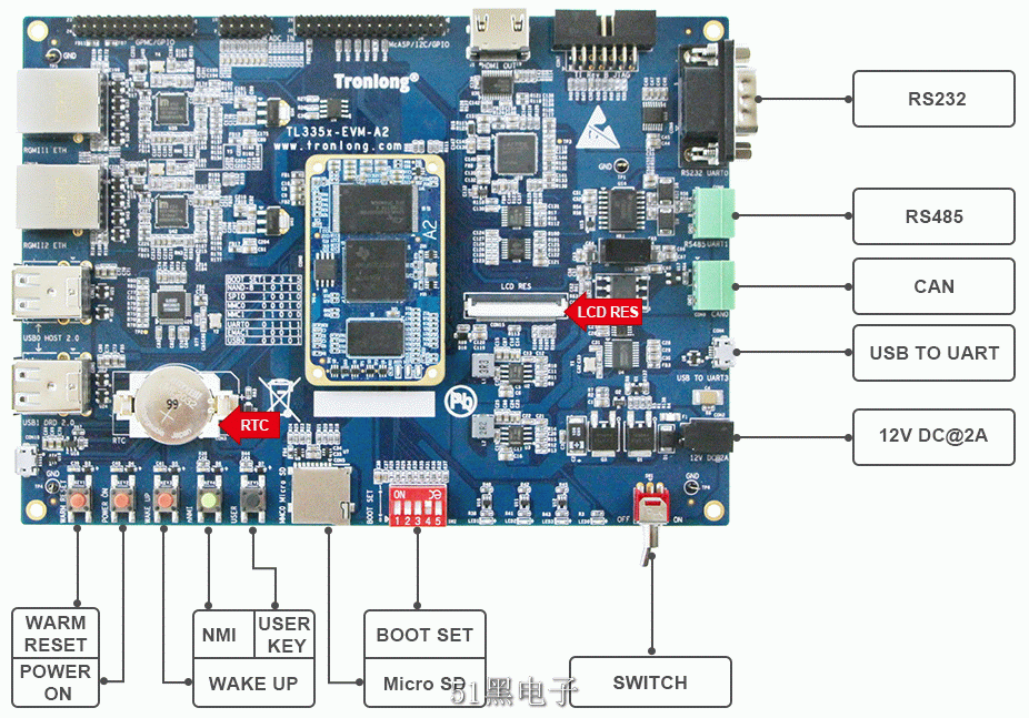

创龙TL335x-EVM-S是一款基于TI Sitara系列AM3352/AM3354/AM3358/AM3359 ARM Cortex-A8高性能低功耗处理器设计的评估板,由核心板和底板组成。核心板经过专业的PCB Layout和高低温测试验证,稳定可靠,可满足各种工业应用环境。
评估板接口资源丰富,引出双路千兆网口、HDMI、GPMC、CAN等接口,方便用户快速进行产品方案评估与技术预研。

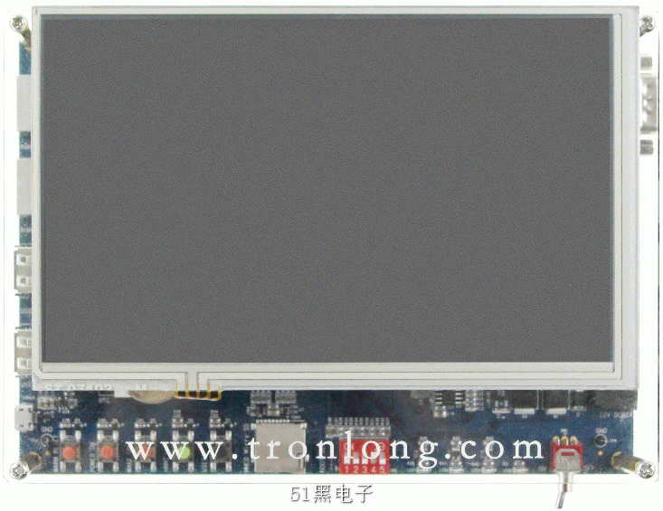

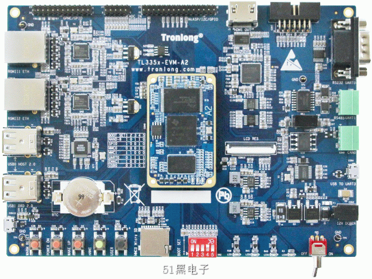

图 1 评估板正面图
图 2 评估板正面图

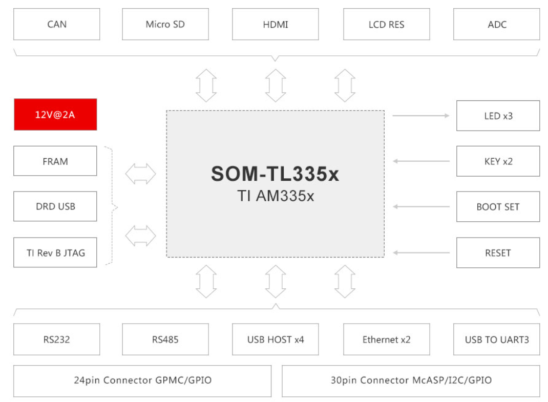

硬件框图
图 3 评估板硬件框图

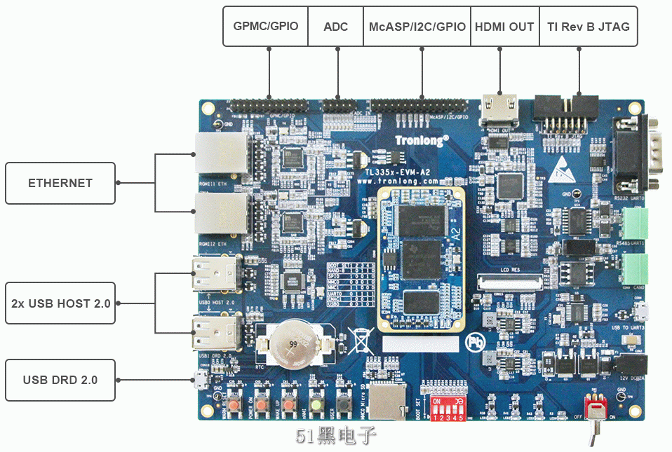

图
4
评估板硬件资源图解1
图
5
评估板硬件资源图解2

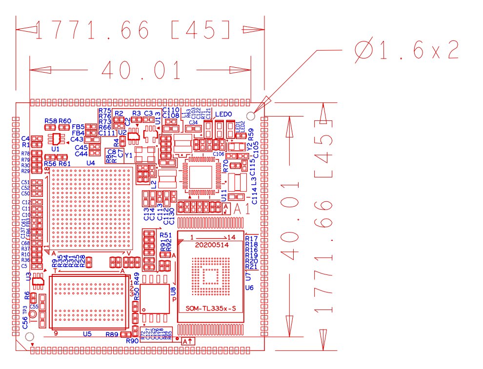

图
6
核心板机械尺寸图(顶层透视图)

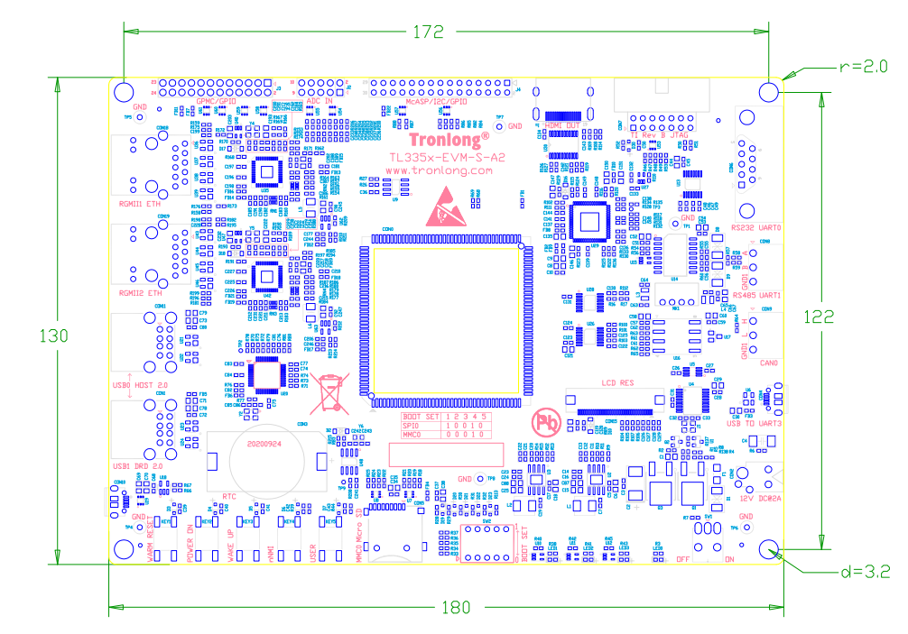

图
7
评估底板机械尺寸图
