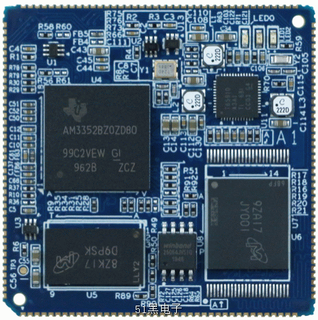

图1 核心板正面图

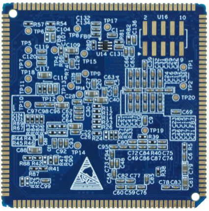

图2 核心板背面图

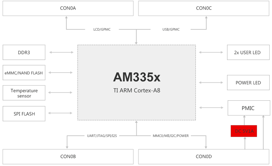

图 3 核心板硬件框图

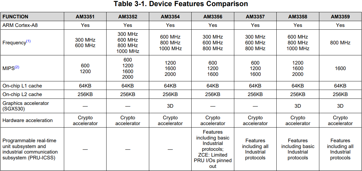

图 4 AM335x处理器资源对比图

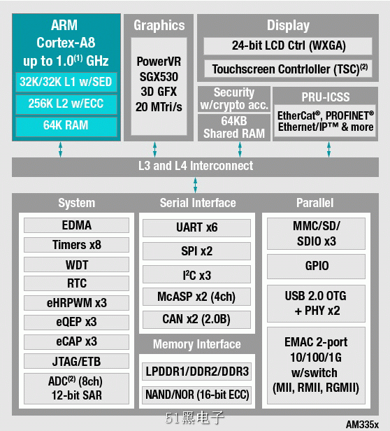

图 5 AM335x处理器功能框图
