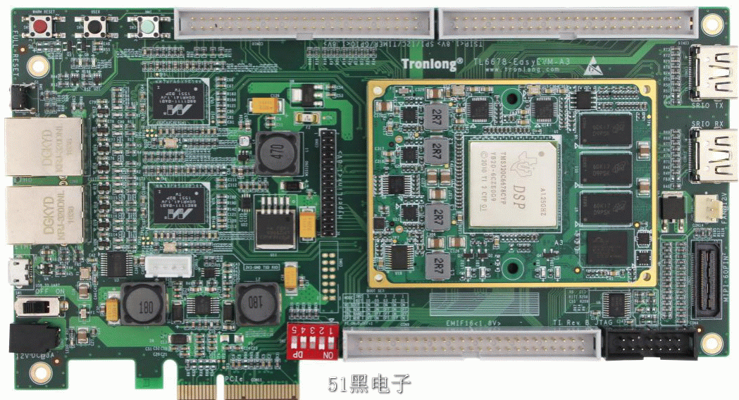

创龙TL6678-EasyEVM是一款基于TI KeyStone架构C6000系列TMS320C6678八核C66x定点/浮点高性能处理器设计的高端多核DSP评估板,由核心板与底板组成。核心板经过专业的PCB Layout和高低温测试验证,稳定可靠,可满足各种工业应用环境。
评估板接口资源丰富,引出双路千兆网口、SRIO、PCIe等高速通信接口,方便用户快速进行产品方案评估与技术预研。
图 1

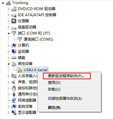

(1) 请通过Micro USB线将评估板的调试串口(USB TOUART)与PC机USB接口相连,并打开PC设备管理器,找到USB2.0-Serial,右键选择“更新驱动程序软件”提示如下。
图 2

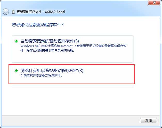

(2) 选择“浏览计算机以查找驱动程序软件”,如下图所示。
图 3

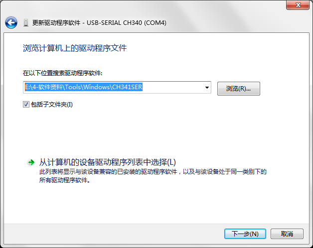

(3) 选择“4-软件资料\Tools\Windows\CH341SER.zip”解压后的文件夹路径,点击“下一步”,如下图所示。 图 4

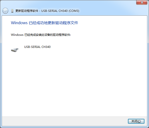

(4) 提示安装成功后,可在PC设备管理器中查看到USB转串口驱动,如下图所示。
图 5
如依然无法正常安装,可使用驱动精灵、鲁大师等第三方软件联网安装USB转串口驱动。如果驱动正常但连接依然失败,请检查USB连接线是否正常。
