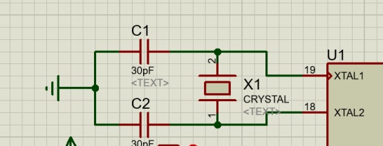

电路模块介绍2.3.1时钟电路
图 3时钟振荡电路
在内部方式时钟电路中,必须在XTAL1和XTAL2引脚两端跨接石英晶体振荡器和两个微调电容构成振荡电路。

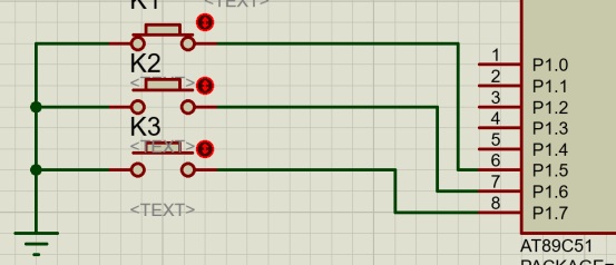

按键电路分矩阵键盘和独立按键两种。独立按键式直接用I/O口线构成的单个按键电路,其特点是每个按键单独占用一根I/O口线,每个按键的工作不会影响其他I/O口线的状态。独立式按键电路配置灵活,软件结构简单,但每个按键必须占用一个I/O口线,因此,在按键较多时,I/O口线浪费较大,不宜采用。
本次设计采用的是独立按键,按键处理设置为:
按下K1键,启动;K2键,暂停;K3键,清零。

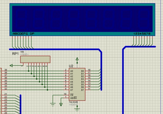

2.3.3显示电路
图 5显示电路

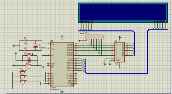

显示电路中使用的是8位共阴极数码管,其中,由P2口进行位选,P0口进行段选并利用数码管进行动态显示。

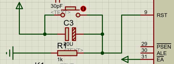

2.3.4复位电路
图 6复位电路
51单片机一般要求的是高电平复位。复位电路的目的就是在上电的瞬间提供一个与正常工作状态下相反的电平。一般利用电容电压不能突变的原理,将电容与电阻串联,上电时刻,电容没有充电,两端电压为零,此时,提供复位脉冲,电源不断的给电容充电,直至电容两端电压为电源电压,电路进入正常工作状态。

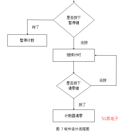

3.2流程图
3.3设计思路
利用单片机16位定时/计数器方式,TMOD为0X01。每1ms计数一次,共计1000次即1s,此时秒单位进一;当秒数值达到60时,秒数值清零,分单位进一;分数值达到60时,时单位进一,分数值清零,以此达到时钟功能。k1控制中断总开关,用来控制计数器工作。按下k1键启动中断,按下k2键关闭,k3键则用来控制秒、分、时的数值清零。

附录1.总电路
图 8总电路图

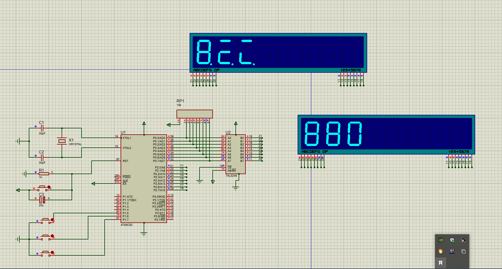

ID:288353 发表于 2021-1-28 11:23 | 显示全部楼层
能帮我看看吗,小白,照着做,但是显示有问题,上面的屏幕共阳极,下面的共阴极,上面的8后面两位会走但是显示不全,下面的屏幕不动 Snipaste_2021-01-28_11-20-13.png

ID:977208 发表于 2021-11-3 00:54 | 显示全部楼层
按照你的做了数码管显示不出来,想向你请教一下
