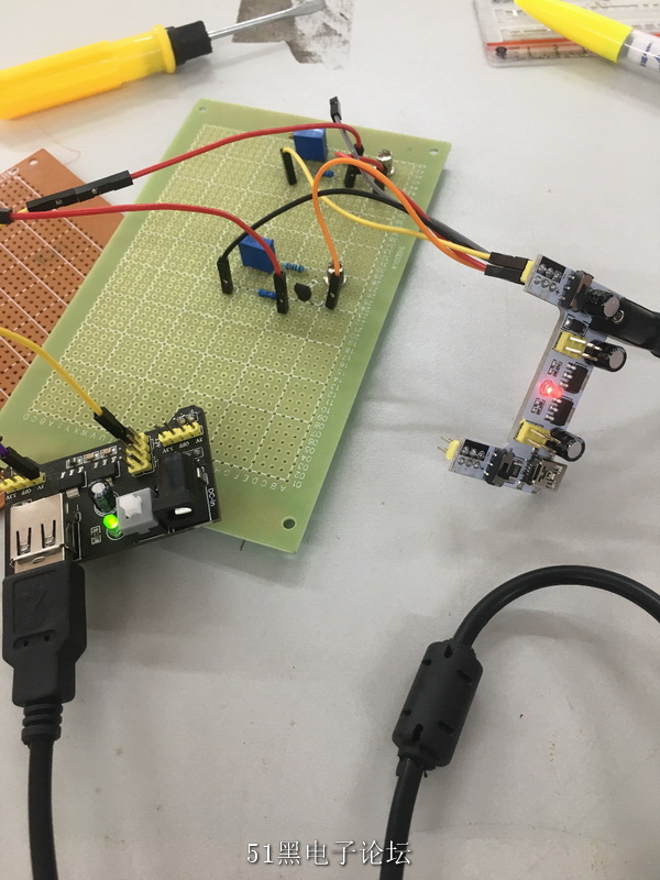

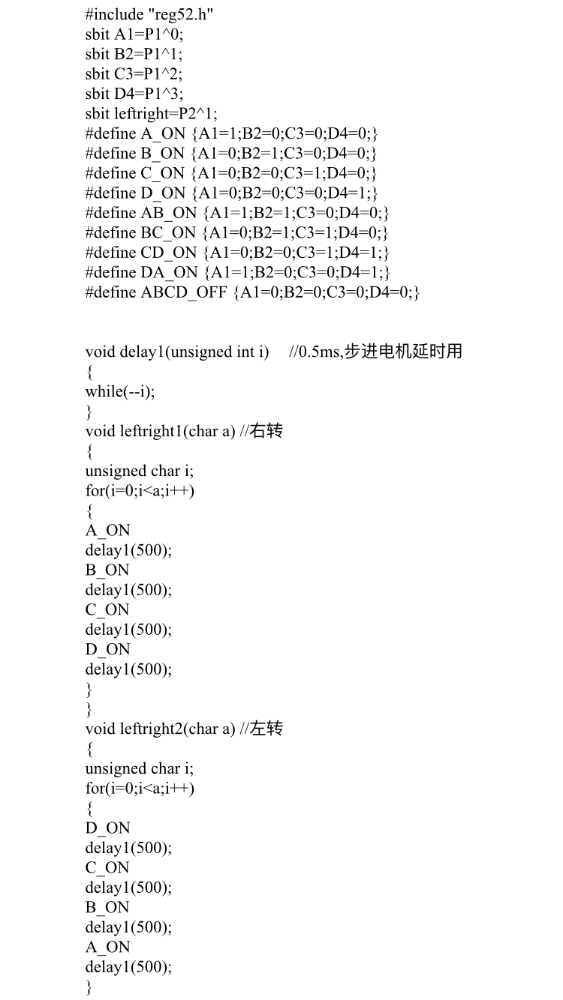

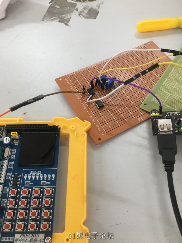

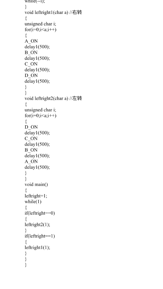

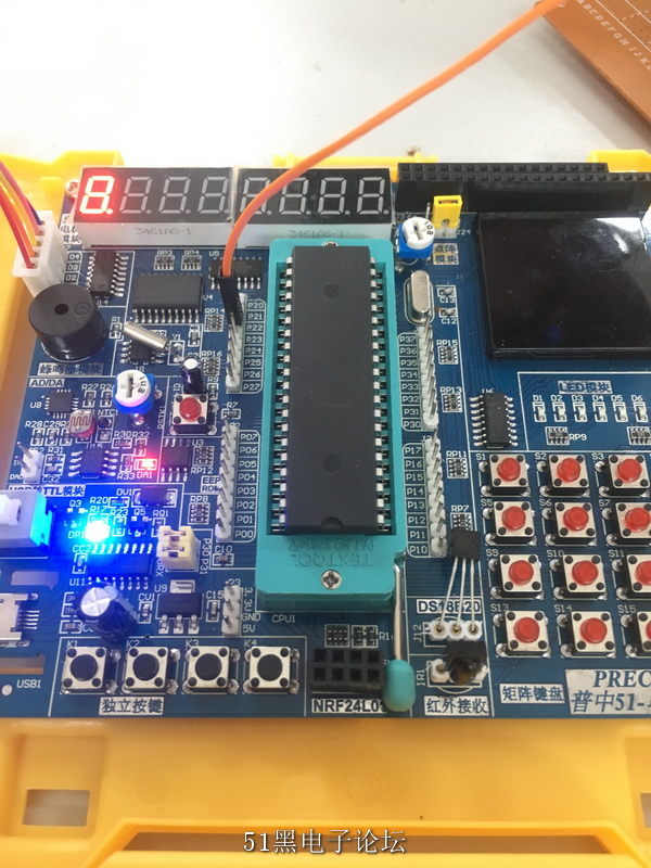

小白求教,制作一个光敏传感器,,通过比较器将高电平低电平信号输入p22口,但是信号无法传入p22口,请问我的接法有问题吗,是否需要接电阻在接入p22口。还是程序有问题呢?附上程序。本设计是通过光敏电阻改变步进电机转向。
ID:180919 发表于 2020-11-19 21:26 | 只看该作者
看起来太乱了,绘成原理图来看看
ID:449348 发表于 2020-11-19 23:42 | 只看该作者
1.先用示波器看看P22是否有波形输入
2.通常加个10k-50k的上拉电阻是不会有啥问题的,这样即使你没有设置IO的上拉,也在外部提供了上拉功能.设置了也没影响.
ID:846211 发表于 2020-11-19 23:52 | 只看该作者
用万用表测一测P22口的电压是否正常

ID:88256 发表于 2020-11-20 00:05 | 只看该作者
你进单片机的只有一根橙色的信号线而没有地线吗?
ID:420836 发表于 2020-11-20 08:42 | 只看该作者
没有电路原理图显示传感器的接线方式。
