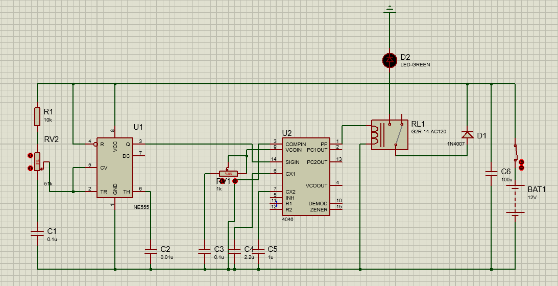

刚自学一段时间proteus,电路是基于555的温控电路,LM567换成了4046,但是运行后继电器不吸合?已经修改过继电器工作电压了,有大佬知道为什么吗

4046怎么用我不知道,能不能直接驱动继电器?但是NE555的7脚都不接是什么意思?还有D1那么接还指望继电器吸合D2会亮?LED都不需要限流电阻?
ID:88256 发表于 2020-11-20 22:29 | 显示全部楼层
另外,不是专用的驱动芯片,里面都不会带续流二极管,所以实际使用继电器线圈两端还得反向并一个续流二极管
ID:342822 发表于 2020-11-20 22:43 | 显示全部楼层
1n4007阻断了正向电流
ID:342822 发表于 2020-11-20 22:44 | 显示全部楼层
调个方向吧

电路原理图是错误的。 请检查CD4046的数据表以了解如何使用它以及CD4046的哪些功能可以用于您的设计。
