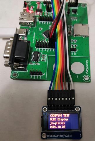

OLED屏有多种类型,其中的参数屏要比单色屏和双色屏更具色彩表现力,在设计小游戏时,彩色屏将是不错的下载,假如用单色屏来完成俄罗斯方块的话,那就只剩下方块了,相对来讲彩色屏会更具优势。
目前来看,似乎还没见到有I2C接口的彩色屏,因此就只有多牺牲几个I/O口来驱动彩色屏了!
在彩色屏与U CH32V103连接上,其关系如下:
CLK--PA2
DIN--PA3
RST--PB3
DC --PB4
CS --PB5
BLK--PB6

实现显示效果的主程序为:
  1. int main(void)
  2. {
  3. u8 i=0;
  4. u8 j=0;
  5. Delay_Init();   //延时函数初始化
  6. LED_Init();     //LED初始化
  7. App_OledInit();
  8. OLED_Init();
  9. Delay_Ms(200);
  10. LCD_Clear(BLACK);
  11. BACK_COLOR=BLACK;
  12. LCD_ShowString(10,0,"CH32V103 TEST",RED);
  13. LCD_ShowString(10,20,"OLED Display",RED);
  14. LCD_ShowString(10,40,"jinglixixi",RED);
  15. LCD_ShowString(10,60,"2020.10.28",RED);
  16. Delay_Ms(2000);

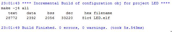

经编译,程序对系统资源的占用情况如图1所示。
图1
程序下载后的运行效果见图2~图4所示。
图2~图4

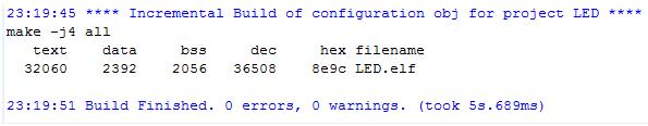

若单显示图片,则系统资源资源情况为:
图5
