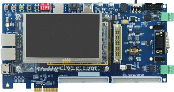

本章节,今天小编继续以创龙科技的TL5728-EasyEVM评估板为例为大家详细讲解一款基于TI Sitara系列AM5728双核ARMCortex-A15 + 浮点双核DSP C66x处理器设计的高端异构多核SoC评估板如何进行:文件传送测试

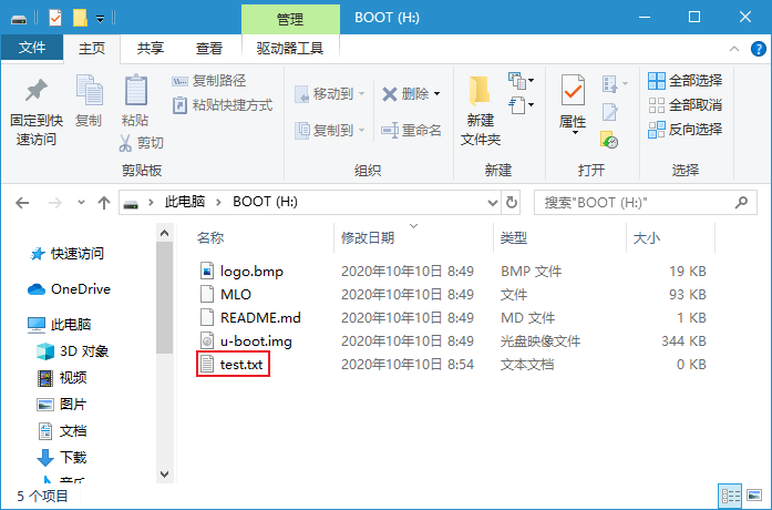

l  通过Linux系统启动卡
将配套的系统启动卡插到PC机,然后把需要拷贝到评估板的文件复制到系统启动卡的BOOT分区,如下所示。
图 3

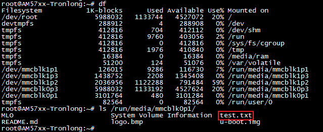

将系统启动卡插到评估板,启动系统并执行如下命令查看分区信息。系统启动卡的BOOT分区挂载在评估板文件系统"/run/media/mmcblk0p1"目录下。
Target#          df
Target#          ls /run/media/mmcblk0p1
图 4

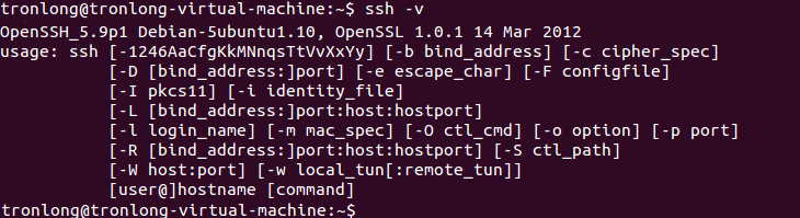

l  通过OpenSSH
OpenSSH是SSH(Secure SHell)协议的免费开源实现。SSH协议族可用来进行远程控制,或在计算机之间传送文件,评估板文件系统默认已支持SSH库。
在Ubuntu中执行如下命令,查询是否已安装OpenSSH。
Host# ssh -v
图 5
可看到系统已自带OpenSSH。如未安装,请先自行正确安装OpenSSH。

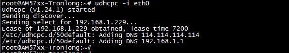

将评估板RGMII0 ETH网口通过网线连接到路由器。在评估板上执行如下命令可自动获取到IP,如下所示。"-i"用于指定网卡,eth0为网卡名字,请根据实际情况修改。
Target#          udhcpc -i eth0
图 6

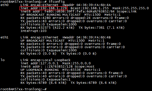

执行如下命令可查询IP地址。本次查询到的IP地址是192.168.1.229。
Target#          ifconfig
图 7

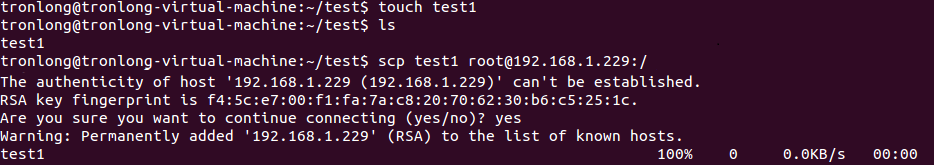

(1)  使用OpenSSH从PC机传送文件到评估板
执行如下命令在Ubuntu中新建文件test1,并使用OpenSSH命令将test1文件拷贝到评估板文件系统根目录。
Host# touch test1           //新建文件
Host# scp test1 root@192.168.1.229:/
图 8
如出现提示"Are you sure you want tocontinue connecting (yes/no)?",请输入:yes。

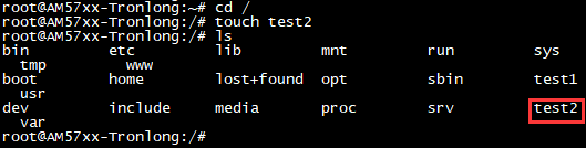

(2)  使用OpenSSH从评估板传送文件到PC机
执行如下命令在评估板文件系统根目录新建一个测试文件test2。
Target#          cd /
Target#          touch test2           //新建文件
图
10
在Ubuntu上执行如下OpenSSH命令将评估板测试文件test2拷贝到PC机" /home/tronlong/test/"目录下。如果传输的是文件夹,请在scp后面添加参数"-r"。
Host# sudo scproot@192.168.1.229:/test2 /home/tronlong/test/
Host# ls /home/tronlong/test/
图 11

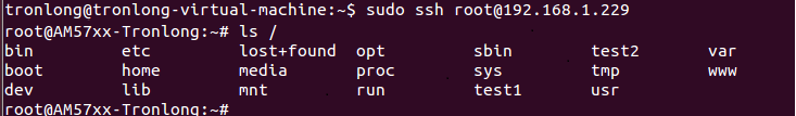

(3)  使用OpenSSH登录到评估板文件系统
在Ubuntu执行如下命令可通过OpenSSH登录评估板文件系统。
Host# sudo ssh root@192.168.1.229
图 12
如需退出登陆,请执行exit或者logout命令。
