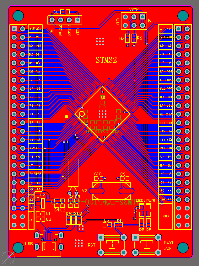

  由于公司正在设计100脚ARM芯片,以STM32F103VB为原型设计一块最小系统测试板。  前期可以使用测试板测试ST芯片,后期需要测试自己的芯片,板子纯净无过多外设干扰,在此与大家分享。
  电源芯片使用ME6211-3.3V. 焊接时可将两侧排针向下,再绘制底板进行对接,方便实用。

ID:809628 发表于 2020-12-1 17:01 | 只看该作者
已经打板测试,目前未发现问题
ID:809628 发表于 2020-12-1 17:02 | 只看该作者
板子已经打板测试,目前未发现问题
