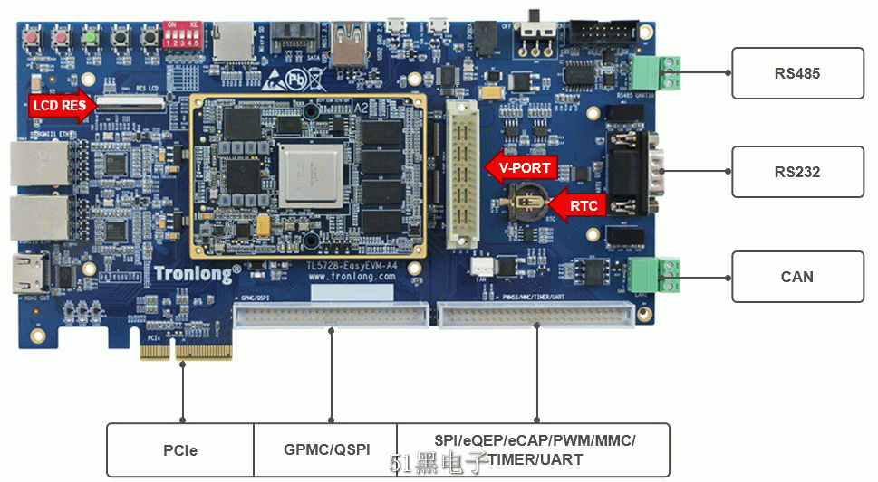

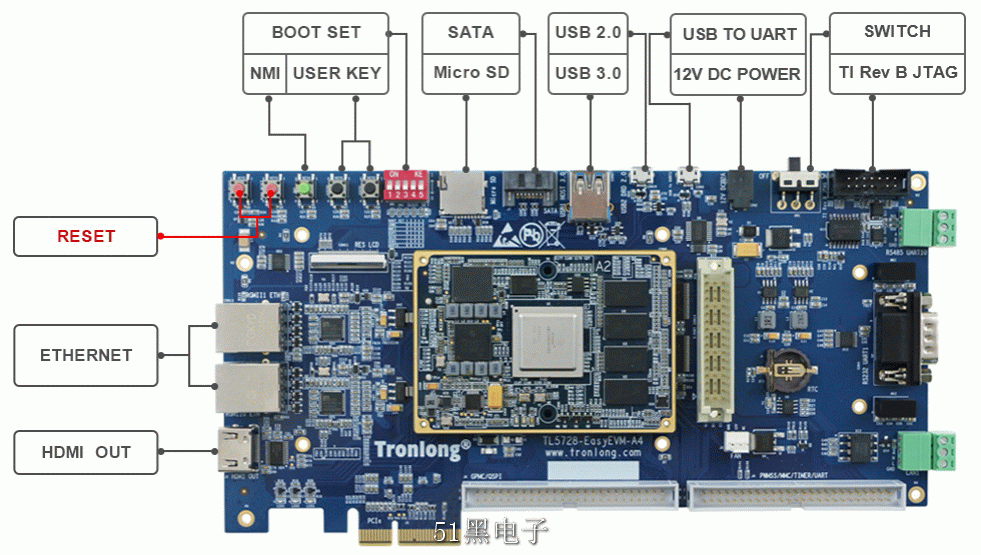

1 评估板硬件资源图解1
2

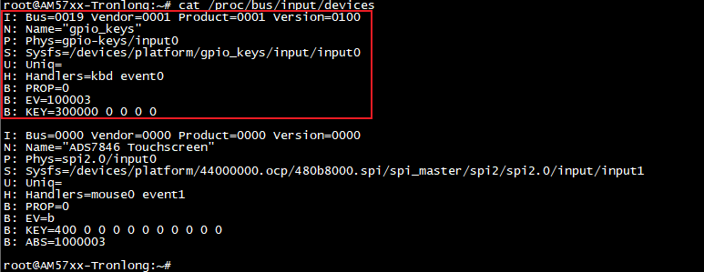

进入评估板系统,执行如下命令查看按键事件号。
Target#          cat/proc/bus/input/devices
5

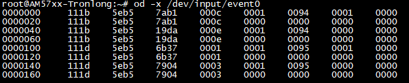

从上图中可以看到按键事件号为event0,执行如下命令进行按键测试。
Target#          od -x /dev/input/event0
先后按下评估板的2个用户按键,可看到如下打印信息。按"Ctrl+C"可终止测试命令。
6
