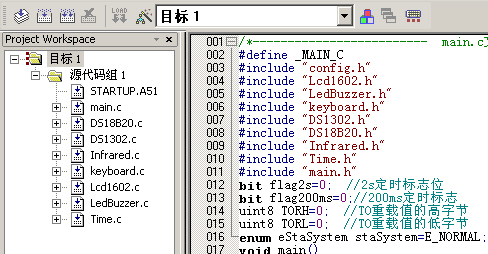

单片机代码通过编译却没能生成hex文件?
请教了。
以下是未能生成hex文件的提示,我半句也看不懂。

ID:235200 发表于 2020-11-22 20:59 | 显示全部楼层
keil需要授权,否则受代码长度限制而不能产生HEX文件
