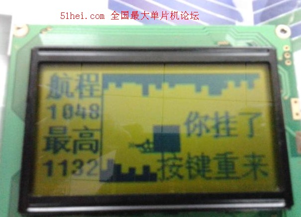

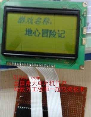

  再次感谢51hei论坛管理员胡老师送的的屏。这几些天无聊就做了个小游戏。这个游戏是我用的第一部手机上的一个飞机游戏。只是做的过程中被我身上的静电弄挂了两个屏。(也可能是别的原因)哭.....
游戏原理:就是一个按键控制飞机的上下(按住不放飞机就一直上升,放开不按就一直下降,拼命点击就可以保持一定的高度),躲避前面的障碍物,尽可能飞得最远就是。
说明:飞机只能上下飞,不能左右飞,障碍物是由右往左动。障碍物分成三部分,上,下,中障碍物。

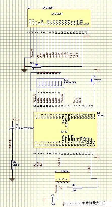

加上原理图。晶振用了50MHz的有源晶振,从X1输入就可以。刷屏时间实测30~31ms,所以看起来一点都不闪,很流畅。

障碍物不是掉下来的。是从右往左运动的。越往后中间的宽度越窄。

刚用楼主的程序修改端口后烧到我那个老掉牙的51开发板里面测试了一下,11.0592Mhz下,stc89用12T慢得像蜗牛,,改6T也没改善多少,,后来换1T的mpc82g516,勉强可以玩了,
奇怪的是第一次出障碍物全部都是乱码,只有到第三次才基本正常,检查增加清屏程序delay,也没有改善,,,
楼主做的程序很不错哦!

你不怎么玩游戏的习惯吧,因为看你设计就知道了,飞机因该是左右移动,障碍物因该是上下跌落才符合游戏的逻辑性,主要由于你设计的游戏是平面横版的
