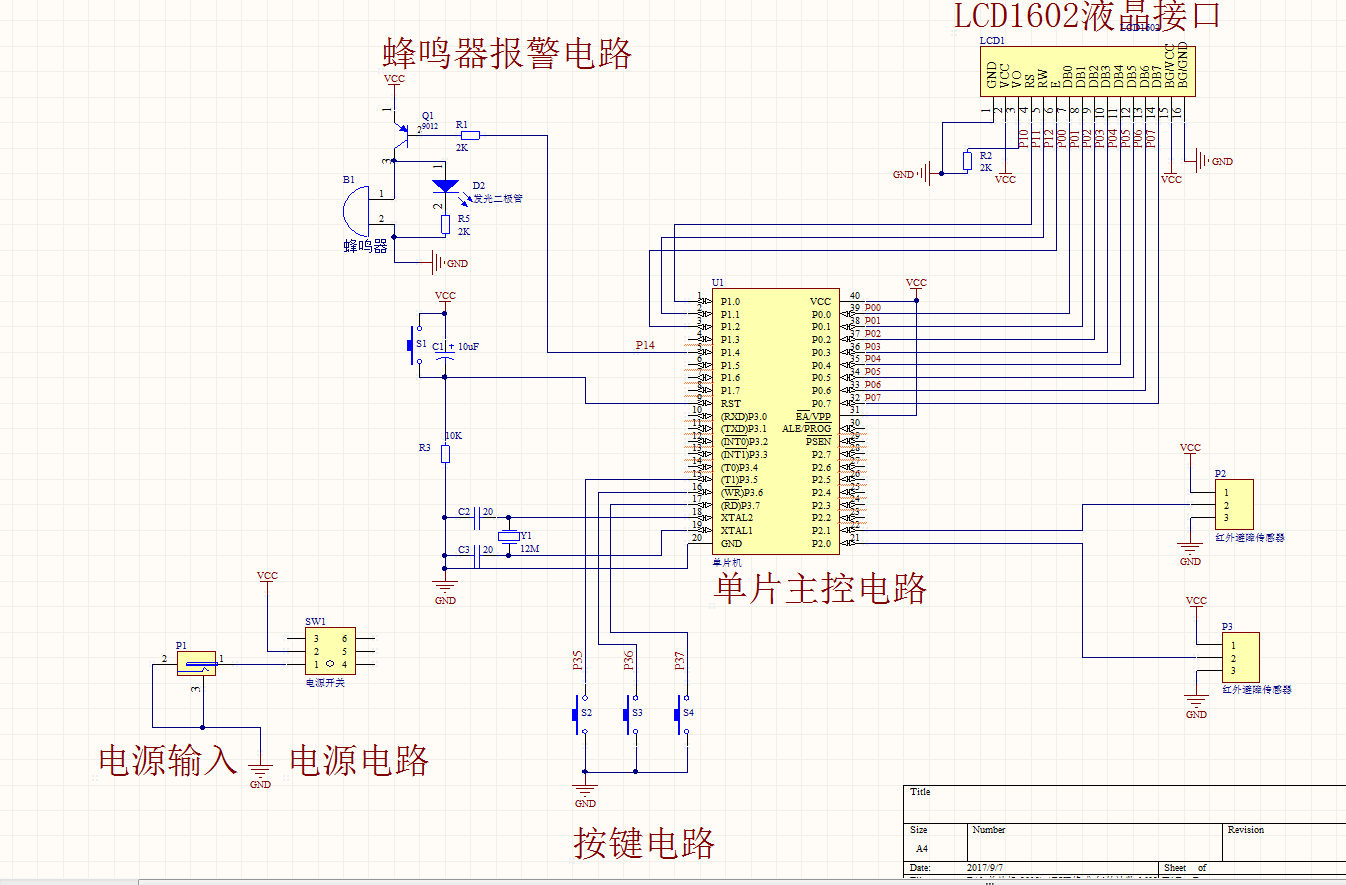

51单片机红外线计数器报警程序 按键毫无反应,蜂鸣器也不响
LCD只显示初始化的画面,接下来按键毫无反应,蜂鸣器也不响,请大佬帮帮忙

改的程序,本人萌新一枚,实在是来不及了硬凑设计,急求,急求
ID:845512 发表于 2020-11-23 20:42 | 只看该作者
原理图在这
截图格式 双击可以打开.png (85.33 KB, 下载次数: 82)
ID:739545 发表于 2020-11-25 14:38 | 只看该作者
先验证红外是否匹配吧,红外的波段不一定完全一致,尤其是延时段
ID:849066 发表于 2020-11-25 16:57 | 只看该作者
有硬件环境吗?可以在线调试看看进不进key()的case 0xd0: key_can = 1; break;里。
