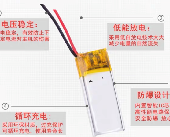

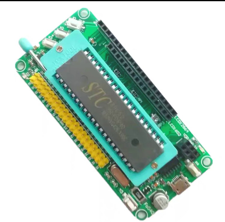

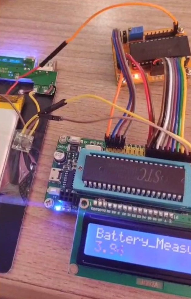

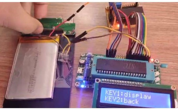

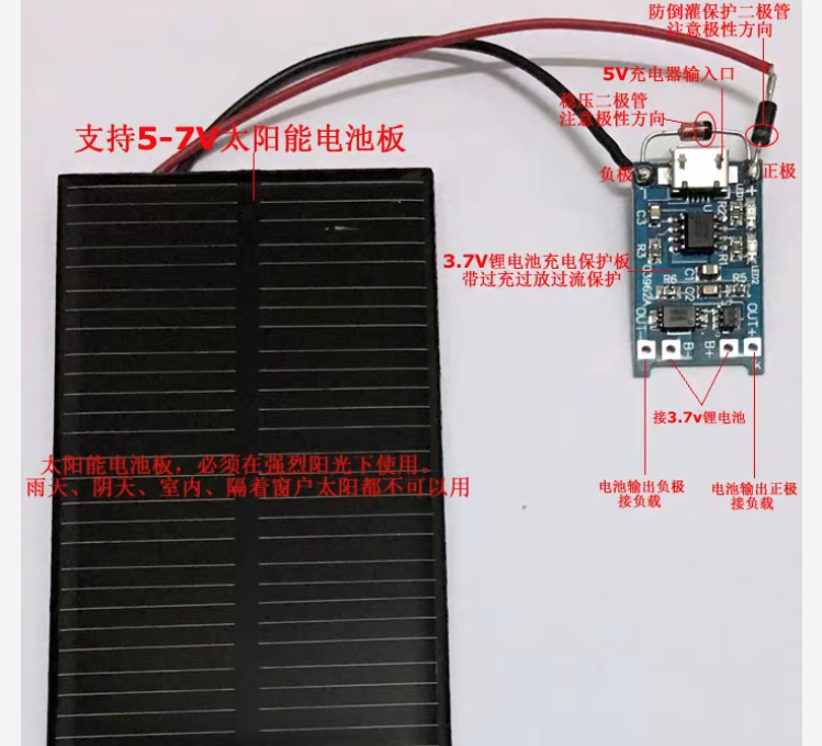

本设使用太阳能电池板不定时自供电给锂电池,同时加入51单片机通过adc0809芯片解析锂电池电源,并能进行低压报警,支持两路5V1A同时放电,增加三个按键,支持菜单切换显示等功能。以及相关设计所用的模块资料。
所用模块:
STC89C51单片机最小系统
1602LCD
ADC0809模数转换芯片

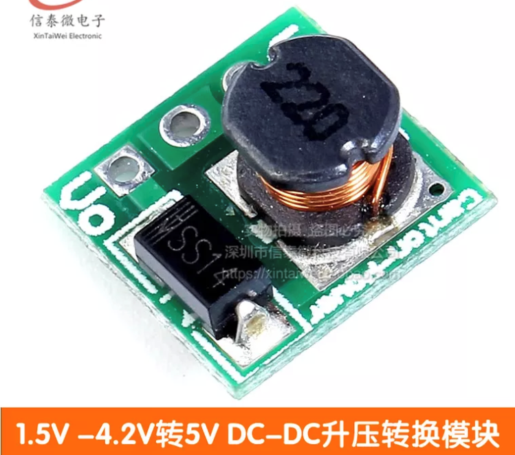

DC-DC升压芯片
太阳能板
锂电池充放电管理模块
3.7V锂电池(1S)
实物图:
太阳能充电模块:
升压模块:

  17.         for(i=0;i<12;i++)LcdWriteData(instruction1[i]);
  18.         LcdWriteCom(0x40+0x80);
  19.         for(i=0;i<9;i++)LcdWriteData(instruction2[i]);
  20.         LED=1;
