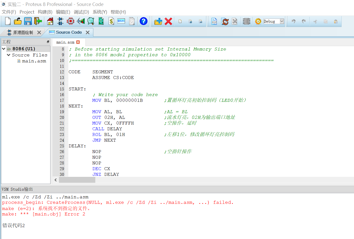

process_begin: CreateProcess(null ml.exe) failed.Proteus编译单片机代码错误
Proteus仿真报错:process_begin: CreateProcess(null ml.exe) failed.
ID:328014 发表于 2020-11-25 15:46 | 只看该作者
上传一下工程文件我试试
ID:701852 发表于 2020-11-25 19:56 | 只看该作者
看着像编译程序找不到
或者文件路径有中文?
不过非要用他这个编译器干嘛
ID:848869 发表于 2020-11-25 21:41 | 只看该作者
咳咳,谢谢大佬们,找到问题了,编译器没下载
