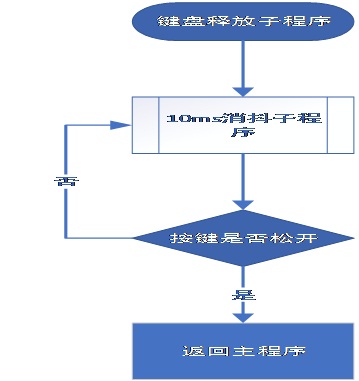

二、设计思路

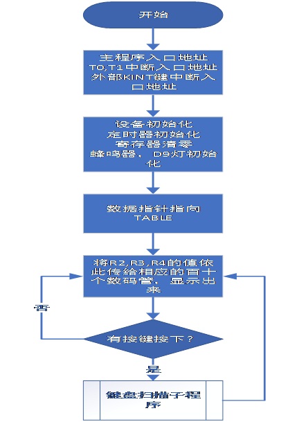

1.给主程序,T0、T1中断和外部KINT键中断设置入口地址;
2.初始化,将所要用到的寄存器都清零,将T0,T1的中断都开启,都设为方式1模式,并装填各自的TH和TL,设好定时时间;
3.采用数据指针,指向TABLE表,TABLE表中存取数码管中0-9的转换值;

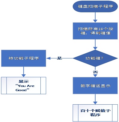

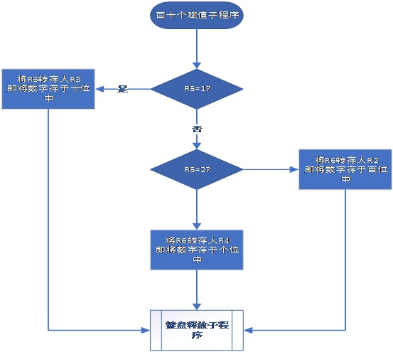

4.进行键盘扫描程序,若无键盘按下,则继续主程序;若有键盘按下,进入按键识别程序,识别出具体哪个按键按下。若为数字键,则将相应的数字暂存人R6;若为功能键,则转入相应的功能程序。当有键盘按下时,R5自加1,当R5=2时,将其清零;
5.当为数字键时,将按下的键值,根据R5的大小,将R6转存入R2、R3、R4即百、十、个位。当R5=0,R6值转存入R2;当R5=1,R6值转存入R3;当R5=2,R6值转存入R4;
6.控制P0.6,P0.7的0/1值,根据需求点亮数码管;

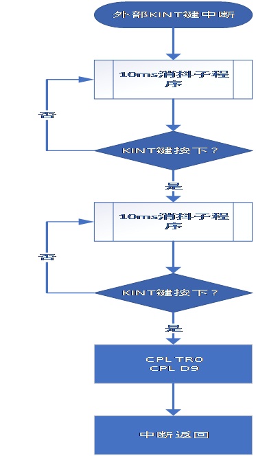

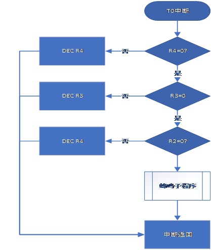

7.当KINT键按下时,开启T0计时控制位,T0开始计时。计时1秒后,秒数减一。数码管上显示的数字相应的减一;
8.当KINT键再次按下,计时停止,关闭T0计时控制位,T0停止计时,数码管显示的数字不变。

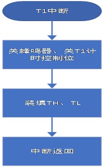

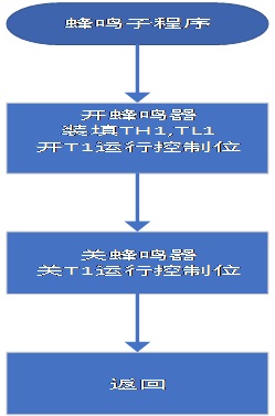

9.当计时到达000时,关闭T0计时,开启T1计时,开启蜂鸣器,蜂鸣0.5秒后,关闭T1计时和蜂鸣器。
10.当为功能键时,转入功能子程序,完成相应的功能。

四、流程图主程序:

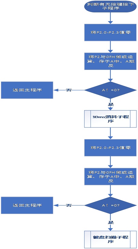

判断有无按键按下子程序
扫描子程序
百十个赋值子程序
键盘释放子程序
10ms消抖子程序
蜂鸣子程序
外部KINT键中断
T0中断
T1中断

  14.                             ORG 0000H
  15.                             LJMP MAIN
  16.                             ORG 000BH
  17.                             LJMP T0INT
  18.                             ORG 0013H
  19.                             LJMP KINT0
  20.                             ORG 001BH
  21.                             LJMP T1INT

  50.                             MOV A,R4
  51.                             MOVC A,@A+DPTR                                          ;个位
  52.                             MOV P1,A
  53.                             ACALL DELAY_300ms
  54.
  55.                             JB LED,LOOP                            ;等待键盘
  56.                             LCALL KKEY
  57.                             AJMP LOOP
  58. ;-----------------定时器初始化子程序--------------------------------------------
  59. INIT0:
  60.                             SETB EX1                              ;开外部中断允许
  61.                             SETB IT1                            ;外部中断1设置为下降沿触发
  62.                             SETB PT0                            ;外部中断为高优先级
  63.                             MOV IT01CF,#10H                ;
  64.                             MOV TMOD,#11H              ;定时器0和1都设为定时方式1
  65.                             MOV TH0,#06H                              ;转载定时器T0初始值

  207. ;---------------------判断按键是否松开子程序--------------------------------------------------------------
  208. RELEASE:                            LCALL  DELAY_10ms                                                         ;判断按键是否松开
  209.                  MOV   P2,  #0F0H
  210.                  MOV A, P2
  211.                  ORL A, #0FH
  212.                  CPL A
  213.                  JNZ  RELEASE
  214.                  RET
  215. ;-------------显示倒计时的百十个数字-------------------------------------------------------------------------
  216. SHOW:
  217.                             MOV A,R5
  218.                             CJNE A,#1,SHOW0                            ;R=0时,转百位,R=1时,转十位
  219.                             LCALL LED10
  220.                             MOV A,R6                                             ;十位
  221.                             MOV R3,A
  222.                             INC R5
  223.                             LJMP RELEASE
  224.
  225. SHOW0:
  226.                             JNC SHOW1                                            ;R5=(10)_B时,转个位
  227.                             LCALL LED100
  228.                             MOV A,R6                                                        ;百位
  229.                             MOV R2,A
  230.                             INC R5
  231.                             LJMP RELEASE
  232. SHOW1:
  233.                             LCALL LED1
  234.                             MOV A,R6                                                        ;个位
  235.                             MOV R4,A
  236.                             MOV R5,#0
  237.                             LJMP RELEASE

  247. ;------------T0中断和倒计时-----------------------------------------
  248. T0INT:
  249.                             CJNE R4,#0,DEC1
  250.                             CJNE R3,#0,DEC2
  251.                             CJNE R2,#0,DEC3
  252.                             LCALL ENDD
  253.                             RETI
  254. DEC1:
  255.                             DEC R4
  256.                             MOV TH0,#06H
  257.                             MOV TL0,#0C5H
  258.                             RETI
  259. DEC2:
  260.                             DEC R3
  261.                             MOV R4,#9
  262.                             MOV TH0,#06H
  263.                             MOV TL0,#0C5H
  264.                             RETI
  265. DEC3:
  266.                             DEC R2
  267.                             MOV R3,#9
  268.                             MOV R4,#9
  269.                             MOV TH0,#06H
  270.                             MOV TL0,#0C5H
  271.                             RETI

  387. 六、程序测试方法与结果
  388. 1.外部KINT中断

KINT键控制启动和暂停,暂停时D9灯亮,采用
CPL TR0
CPL P0.0实现所需功能,其效果如图。

2.T0中断和倒计时
T0INT:
                            CJNE R4,#0,DEC1
                            CJNE R3,#0,DEC2
                            CJNE R2,#0,DEC3
                            LCALL ENDD
                            RETI
DEC1:
                            DEC R4
                            MOV TH0,#06H
                            MOV TL0,#0C5H
                            RETI
DEC2:
                            DEC R3
                            MOV R4,#9
                            MOV TH0,#06H
                            MOV TL0,#0C5H
                            RETI
DEC3:
                            DEC R2
                            MOV R3,#9
                            MOV R4,#9
                            MOV TH0,#06H
                            MOV TL0,#0C5H
                            RETI
设置T0的TH和TL来实现1秒计时,同时使数码管上的数字减一,效果如图。
3.显示输入的倒计时预设值
SHOW:
                            MOV A,R5
                            LCALL LED10
                            MOV A,R6                                             ;十位
                            MOV R3,A
                            INC R5
                            LJMP RELEASE
SHOW0:
                            LCALL LED100
                            MOV A,R6                                                        ;百位
                            MOV R2,A
                            INC R5
                            LJMP RELEASE
SHOW1:
                            LCALL LED1
                            MOV A,R6                                                        ;个位
                            MOV R4,A
                            MOV R5,#0
                            LJMP RELEASE
通过R5的大小来选择不同的数码管亮,将预存在R6中的数字转存人相应的百、十、个位,达到在显示正确输入的时间数字,效果如下图。
4.到零时蜂鸣器响0.5秒
;------------蜂鸣子程序---------------------------------------
ENDD:
                            CLR TR0
                            SETB BEEP
                            MOV TH1,#83H
                            MOV TL1,#63H
                            SETB TR1
                            RET
;---------------T1中断--------------------------------------
T1INT:
                            CLR BEEP
                            CLR TR1
                            MOV TH0,#06H
                            MOV TL0,#0C5H
                            RETI
到零时转蜂鸣子程序,开T1计时,计时0.5秒,然后关闭蜂鸣器,效果如图。
7.扫描键盘,获取输入键值程序
KKEY:                                 ; 低4位置零,高4位如果有一个为0,有键按下
   MOV  P2, #0F0H
   MOV  A,  P2
   ORL  A,  #0FH
   CPL  A
   JNZ  YES_KEY
   RET
YES_KEY:
   LCALL  DELAY_10ms                                                           ;10ms消抖程序
   MOV  P2, #0F0H
   MOV  A,  P2
   ORL  A,  #0FH
   CPL  A
   JNZ  key
RET
                 MOV   P2,  #0F0H
                 MOV A, P2
                 ORL A, #0FH
                 CPL A
                 JNZ  RELEASE
                 RET
首先判断有无按键按下,期间进行10ms消抖。若无,则继续主程序;若有,则扫描出具体哪个按键按下。若为数字键,则将数字值暂存如R6中;若为功能键,则调用功能子程序。最后判断按键是否松开,返回。
6.个性化功能,显示You Are Good
K10:    LCALL DISUP
                            LJMP RELEASE
