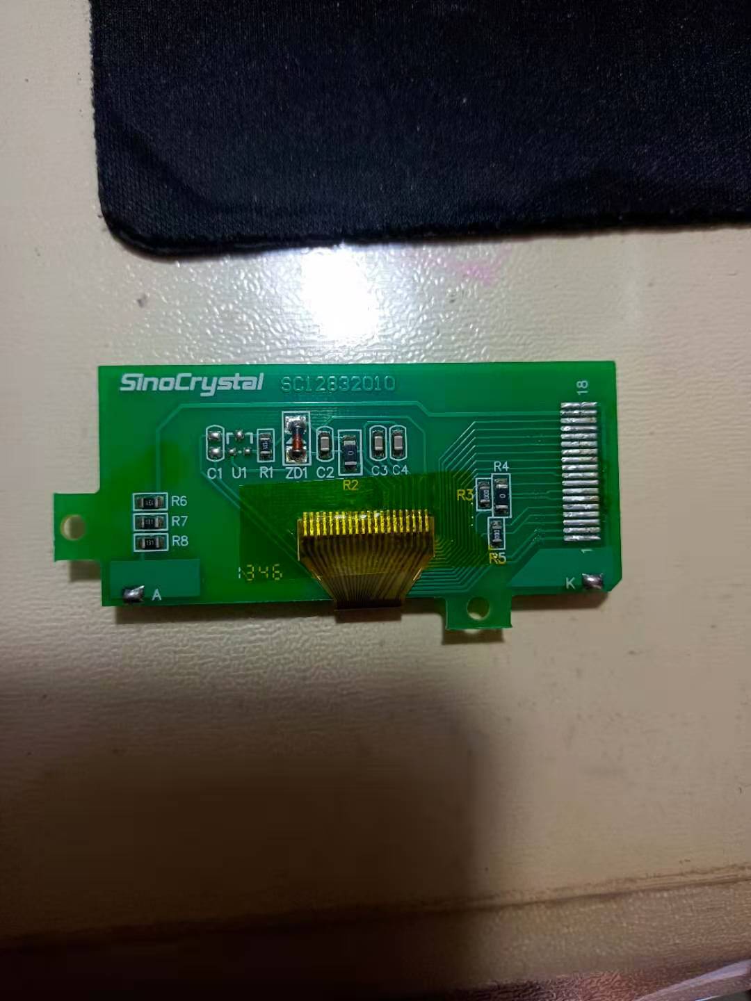

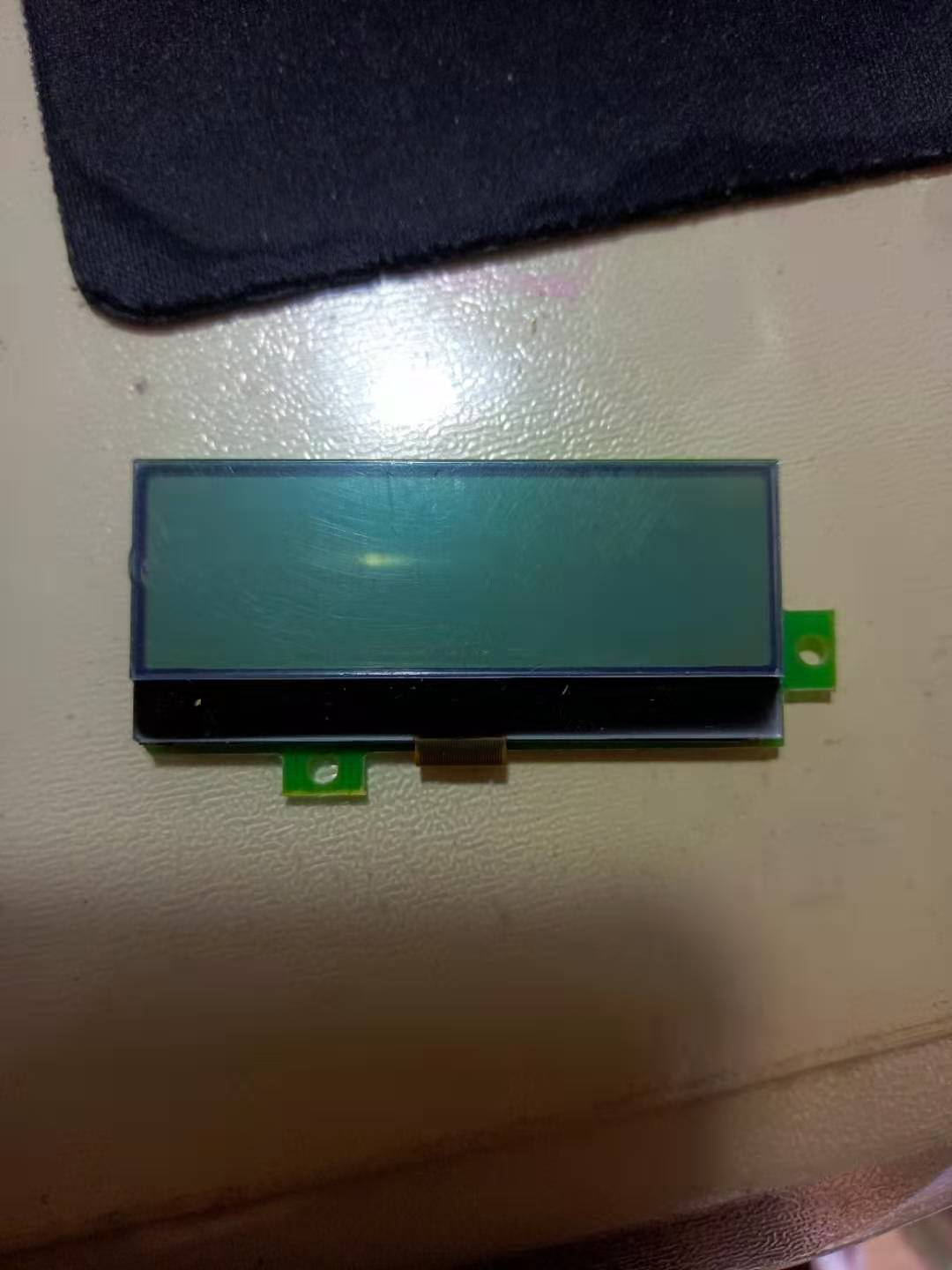

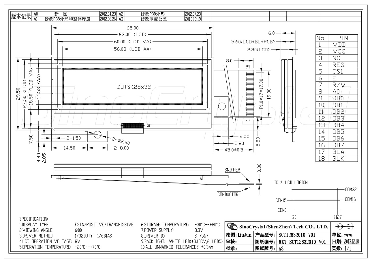

到老王家买了几块12832屏,型号是sc12832010,是华之晶出的,找原厂要了产品说明,共享一下。
驱动芯片是st7567,但是是并口的,电压为3.3V。
WXT-SC12832010-V01-A3.pdf
62.97 KB, 下载次数: 57, 下载积分: 黑币 -5
