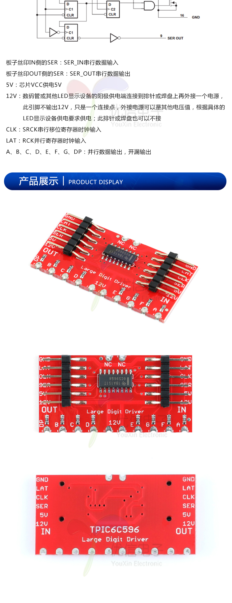

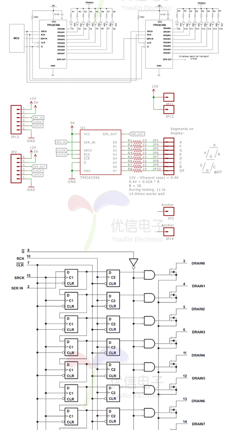

不要使用74595  使用此模块tpic6b596
可以使用高达50V
tpic6b596.pdf
1.13 MB, 下载次数: 7
