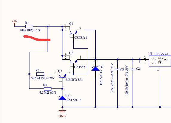

这个电路是降压之后给到LDO再稳压输出12V?R4,D3降压到12V?Q1 Q2是为了扩大电流...
这个电路是降压之后给到LDO再稳压输出12V?R4,D3降压到12V?Q1 Q2是为了扩大电流?射极跟随器?如果要增大带载能力是否增加管子并联就可以?
ID:420836 发表于 2020-11-26 04:40 | 只看该作者
R4和齐纳二极管D3组合在一起将输入电压钳位到12V。 Q1和Q2并联以增加输出电流驱动。

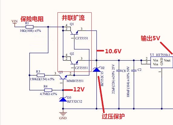

谢谢 !这个并联扩流的三极管的集电极的解法我没看懂。Q1 Q2 Q3不应该都并联吗?

这个最大的电流能达到多少?还有最大的输入电压   能计算出来不

Q3只是驱动Q1和Q2,你看Q1和Q2的C极和E极是并在一起的电流可以分别从Q1、Q2流到U1的输入端,Q3和Q2组成三极管降压的作用,12-1.4V = 10.6V,电流的话,看了一下CZT的Ic = 600ma,有两个,所以大概1.2A的电流,不过不会用这么大的电流的,要考虑三极管功率和温度的问题

这个电路不太实用,前级串联稳压电路的功耗比较大,可以考虑使用DC-DC将电压先降到8-9V再用7805串联稳压。这样效率要高一些。
ID:491875 发表于 2020-11-26 17:40 | 只看该作者
当然,如果后级电流不大,HT7550也可以使用,并且可以将HT7550的输入电压调到7V左右。
