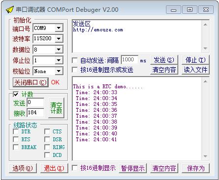

GD32307E-START开发板是具备RTC计时功能的,但它的RTC似乎并不是真正的RTC,后面大家从程序中就会发现端倪。
将串行通讯功能和RTC计时功能相结合,能快速地验证 RTC电子时钟,见下图所示。
此外,若为它配上一个OLED屏,那观察起来就更方便了。
RTC电子时钟
那该然后实现上面的功能的呢?

前面我们已经卖过关子了,你看它的RTC是没有专门的寄存器来存放时、分、秒的时间值,而是通过timevar变量来解算出的。
