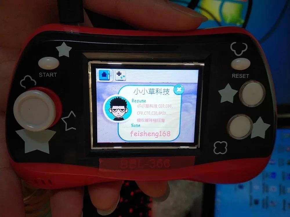

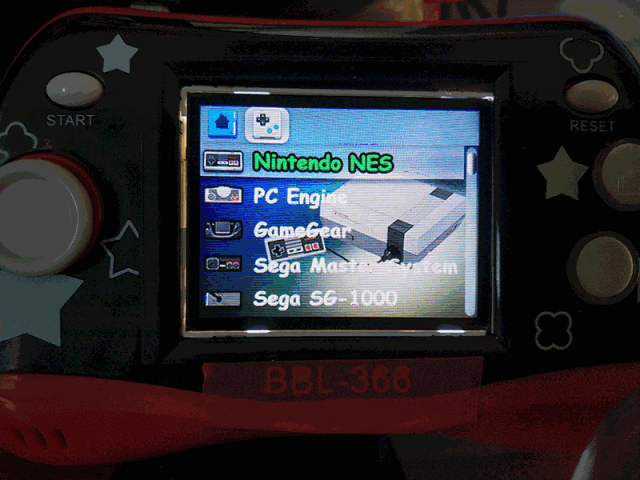

今天的开源主角不是STM32F7+ndsl外壳的大掌机,而是更强悍的STM32H7的小掌机,测试视频见阅读原文。
正面图是这样的

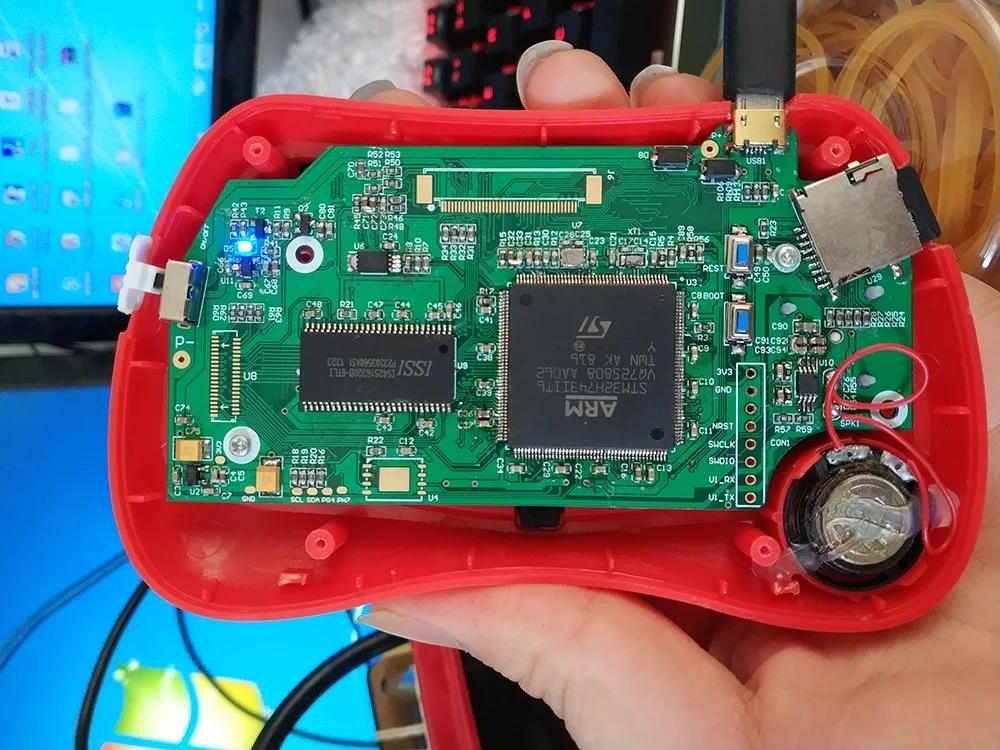

背面电路板是这样的,主控是STM32H743IIT6
整机的设计依然是我朋友feisheng168,下面这位大佬
顺便介绍下我的角色,下面就是我干的事

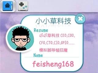

好了,以上都是废话,下面来看下这个开源的小掌机,这个是列表的样子,当然,本次开源只做了第一个NES和第二个PCE,下面的三个模拟器是空的,只是为了UI的美观加上去的,
也希望有愿意DIY的朋友添加进来。

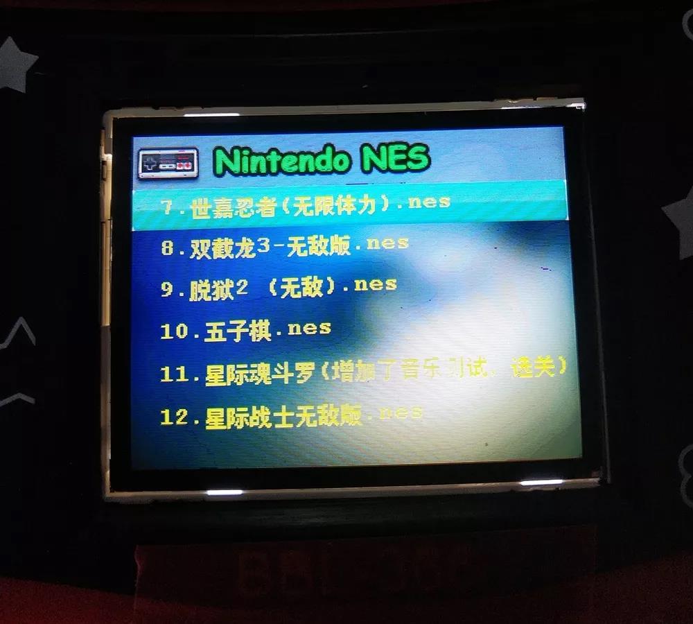

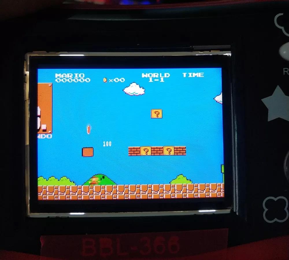

NES的列表及经典游戏超级玛丽

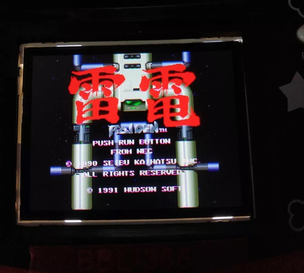

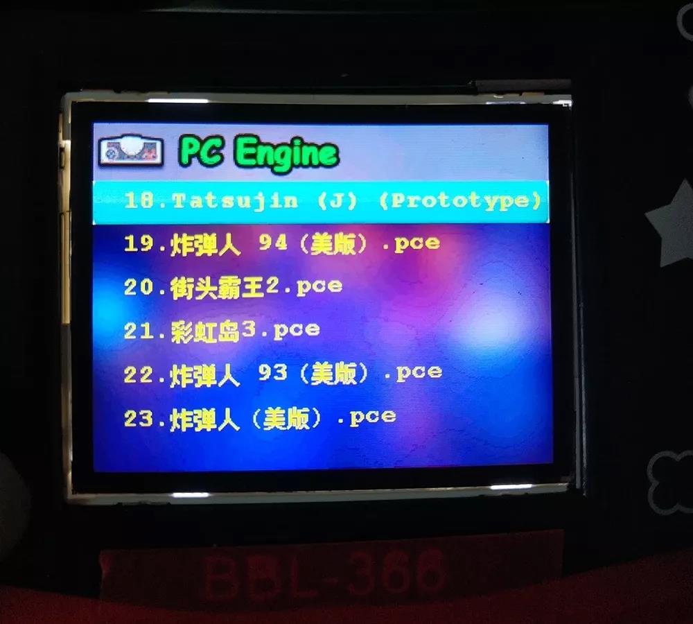

PCE的列表及经典游戏雷电

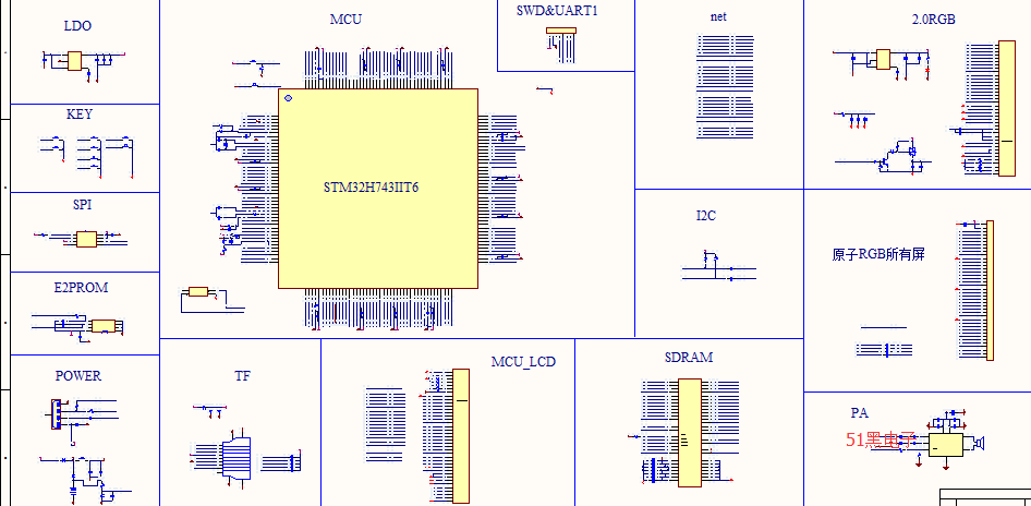

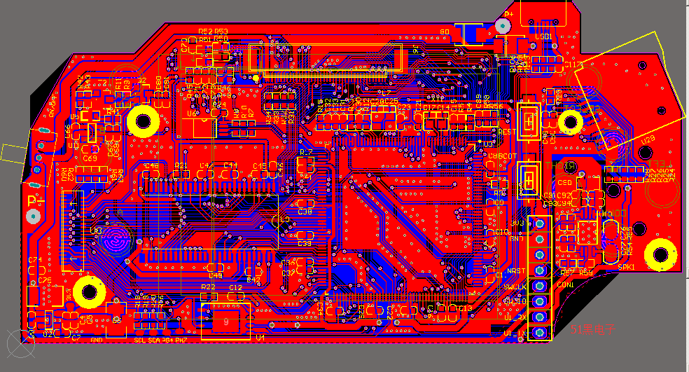

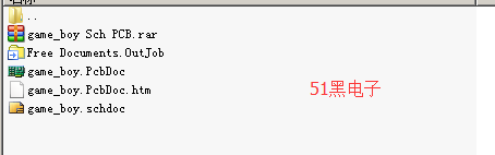

1、原理图+PCB,是PCB哦,不是PDF,是PCB;
2、Keil5程序工:game_boy_opencode_V1.0.1;
3、TF卡文件,解压后放TF卡根目录:tf。

ID:87000 发表于 2022-8-10 17:49 | 只看该作者
有没有原理图了?

ID:108361 发表于 2025-7-1 15:22 | 只看该作者
xxxevery 发表于 2022-9-2 14:32
这个板子我都还有几张空板,一直没动手弄
那你后来弄了吗,我看了下资料,发现屏幕没有任何信息,找不到对应的
