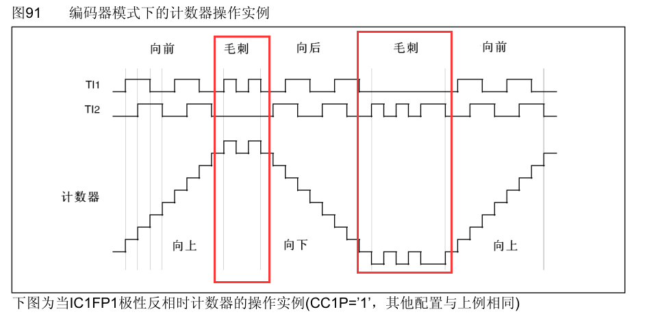

首先需要明白的一点就是为什么要用编码器模式,而不是直接用输入捕获。
最主要的原因就是编码器采集的是两个信号,根据两个信号的高低电平来判断是正转还是反转,比输入捕获用一个信号的抗干扰能力强。如果一个信号有干扰,而另一个信号没有干扰,则计数器不会计数,
就像下图这样,图片在中文参考手册中找的
图中红线标注的是毛刺,当TI1有干扰的情况下,计数器是不会继续向上累加的。如果用输入捕获的话,左边红色框中有两个脉冲,也就是说累加器会加两次。这就出现了误差,本来不该加,他却加了。
这就是首选编码器模式的主要原因。知道了他的作用还需要知道原理。

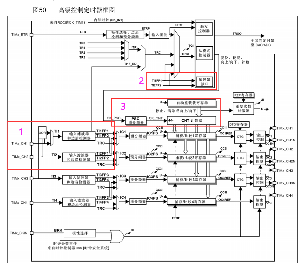

1.理解框图
上图是定时器的框图,首先我们会从电机屁股后面的编码器引出两根信号线接到单片机的编码器引脚,如上图第一个框内,接到某定时器的TIMx_CH1和TIMx_CH2两个通道的引脚上。进来之后进行滤波和边沿检测之后输出TI1FP1和TI1FP2,之后就直接到2号框了。2号框是将TI1FP1和TI1FP2接入编码器接口,在这里判断是该向上还是向下计数,之后来到3号框,进行分频,最后来到CNT计数器进行计数。我们可以定时采集CNT里面的值,这样就能算出电机的转速和其他一些参数了。
具体配置一会看代码吧。大致了解一下定时器框图。

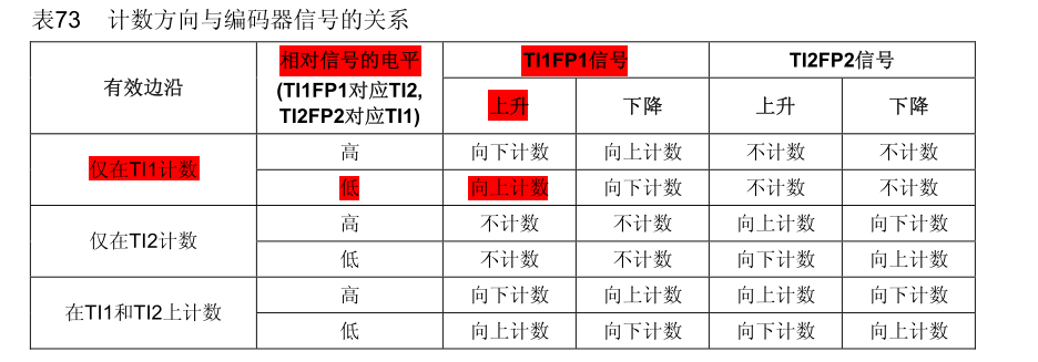

2.理解计数方式
框图明白了,脑海里就明白了编码器工作的大致原理了。但还需要明白一些细节方面的东西。比如它是怎么通过两路信号进行计数的,到底是向上还是向下计数等等。
其实也很简单,结合上面两张图片很好理解。简单说一下,明白一个其他都明白了。
首先假定此时是电机正转,还有一点要知道,编码器两个信号相差90°的相位角。一个周期的信号可以分为0 π/2 π 3/2*π 2π,如上图,刚好差了π/2。上图是两个通道上下边沿都检测(SMS=’011’) 。
当TI1为上升沿时时,此时TI2为低电平,对应下面的图,先看【有效边沿】,因为是看的TI1上升沿,所以第一项选择【仅在TI1计数】,之后找对应的【TI1FP1 信号项】,选择上升。因为图中TI1是上升沿,对应TI2是低电平,因此在【相对信号的电平】那一项应该选择低,对应起来就是向上计数。如下图红色部分。
理解了TI1上升沿计数之后,其他的都一样了。

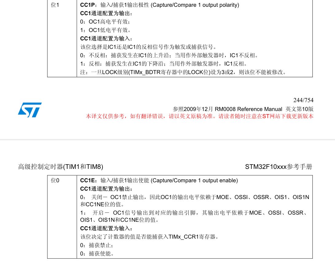

这两个参数从下面这张图中还以为是配置上升沿、下降沿还是双边沿检测的,其实不是,
其实不是这样,从函数体中找到这两个参数,其实是配置CCER寄存器中的CC1E、CC1P、CC2E以及CC2P,CC1E和CC2E是使能的,CC1P、CC2P是配置极性的,具体看中文手册,我也给你截好图了
反向和不反向的意思就是从0到ARR计数还是从ARR到0 计数、而该位正是配置这一点的,在一个TIM_ICPolarity_BothEdge这个定义并不能在这个函数的形参中使用。该函数只能配置反向和不反向,下图红色框中需要注意下。
